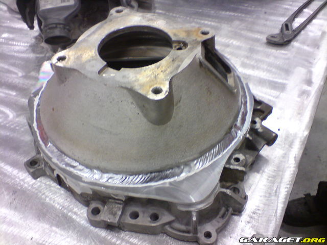

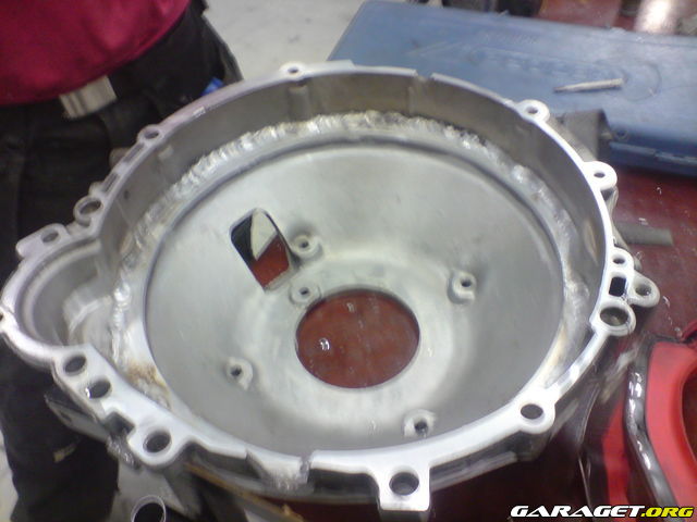

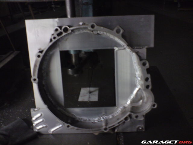

Vi Tog och mätte och hade oss en stund sen fräste vi bort massa onödigt material på båda sprängkåporna (m40 och femmans) sen svetsade vi dit 4 plattor på den ena sidan för att m40 kåpan blev så smal sedan fräste vi av den plan igen sen svetsade vi ihop allt sammans och sedan planade av yteligare en gång.
Vi fick även tillverka en tjockare bricka att skjuta in i vevaxeln på motorn för att kunna centrera allt i alla leder. Så nu ska jag handla ett lager och sätta dit där istället så det blir ett stödlager för axeln.

Femmans spränkåpa fräst och allt onödigt bortkapat
https://www1.garaget.org/gallery/archive/12448/814795_qi2v6n.jpg
M40 spränkåpan efter fräsning
https://www1.garaget.org/gallery/archive/12448/814805_0q8pkt.jpg
plattorna på svetsade
https://www1.garaget.org/gallery/archive/12448/814812_1so1zt.jpg
allting in justerat och punktsvetsat
https://www1.garaget.org/gallery/archive/12448/814821_ao5euz.jpg
Färdig svetsad
https://www1.garaget.org/gallery/archive/12448/814828_sziivw.jpg
Färdig

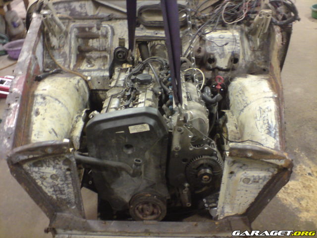

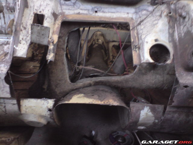

Så då var ännu en helg tillbringad i garaget. Har nu insett hur jäkla mycket jobb det kommer att bli hehe. Kapade sönder torpeden idag och har passat in motorn och växellådan lite har även börjat bygga upp den nya torpeden. Sen kommer sumpen att behöva svetsas om modifieringar på insugsröret, fläktpaketet mm mm.

Har lite bilder på motorn när den hänger någorlunda på plats.
https://www1.garaget.org/gallery/archive/12448/818642_ya3t3h.jpg
Tight hehe
https://www1.garaget.org/gallery/archive/12448/818647_8fx3lb.jpg
Lite för tight här
https://www1.garaget.org/gallery/archive/12448/818656_m23oyg.jpg
Så det va inget annat än att plocka fram vinkelslip och tigersågen smile
https://www1.garaget.org/gallery/archive/12448/818665_pgblxn.jpg
blev lite kapande till. och kommer bli en hel del svetsand till.
