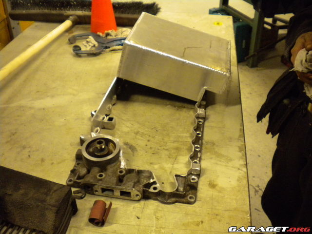

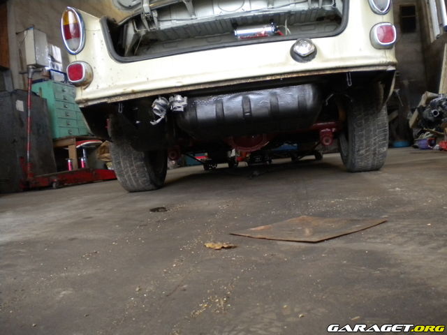

Hehe. men det är bara här i tråden de inte har hänt så mycket dåligt uppdaterad, tiden rinner iväg så jävla fort o så ska man sova igen. I garaget har det faktiskt hänt en del. underredet på har målats svart allt annat under bilen har blivit rött bakvagnen är uppbyggd igen med nya powerflex bussningar ny sänkningssats och sport dämpare. måndag eller tisdag får jag hem nya skivor, bromsok för tvåkrets och tvåkrets huvudbromscylinder plus 4 bussningar jag missade beställa första gången. så i veckan och helgen ska det nog gå att få framvagnen klar oxå. i veckan ska förhoppningsvis sumpen hinna svetsas oxå om min svetsare har tid. så projektet rullar faktist på.

Så det som ska hända idag när jag vaknar igen är att motorfästena ska vara klara och sumpen vara bortplockad för helsvetsning. hinner kanske måla lite och montera kardanen oxå.

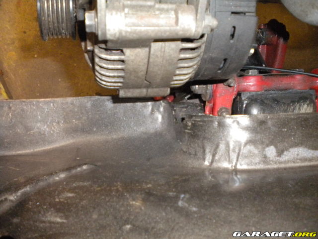

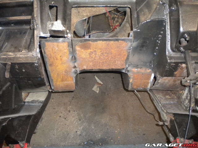

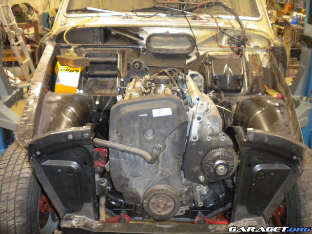

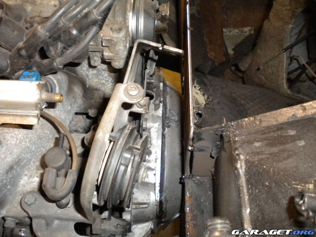

Har även kapat bort torpedväggen jag byggde och flyttat in den 2-3 cm till och se på fan va mycke plats de helt plötslig blev, Är riktigt nöjd idag allt stämmer klockrent. Ja nästan i alla fall. min generator och min rattstång kan inte samsas om utrymmet. Så de blir till att flytta generatorn.

hjulupphängning bak färdig

nya sumpen börjar ta form

nya torpeden punktad tillsvidare för oväntade ändringar

mer plats nu med torpeden yterligare en bit in

exakt här blir motorn

här vill rattstången få plats oxå jippi

givande dag bromssystemet klart. fattas bara 2 st nipplar och 4 skarvar men rören är böjda och allt annat monterat. nu ska jag försöka leta reda på ett kopplingsschema till abs hydraulaggregat från volvo 760 så jag vet över vilka plintar jag ska lägga min knapp så jag kan slå till solinoiden till bakbromsarna nä det e dags för lekstuga. nya torpeden är oxå klarsvetsad så nästa steg är väll att måla lite sen få i drivlinan.
