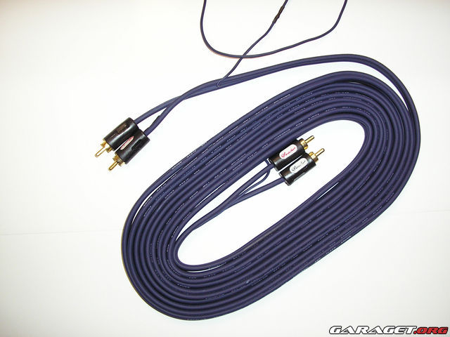

2x lågnivå +en liten remote
https://www1.garaget.org/gallery/archive/104866/799634_dz58gd.jpg

12 november 2009
http://www1.garaget.org/gallery/archive/104866/799634_dz58gd.jpg
tackar för bilden jag har kopplart in lågnivån, men vet inte vart jag ska koppla remoten till?
