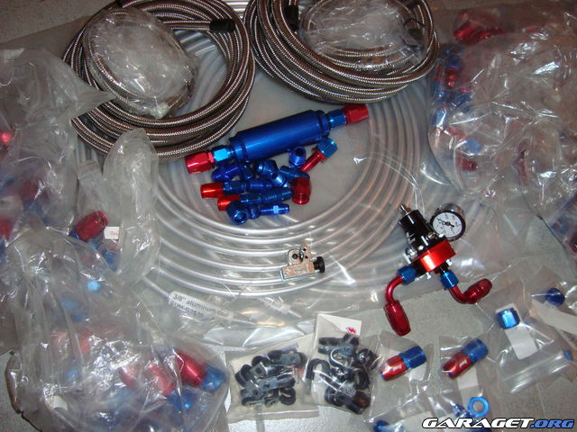

https://www1.garaget.org/gallery/archive/38315/814604_xvwr3d.jpg
Fått hem grejer till soppa systemet=) Ska försöka få det gjort nu i veckan

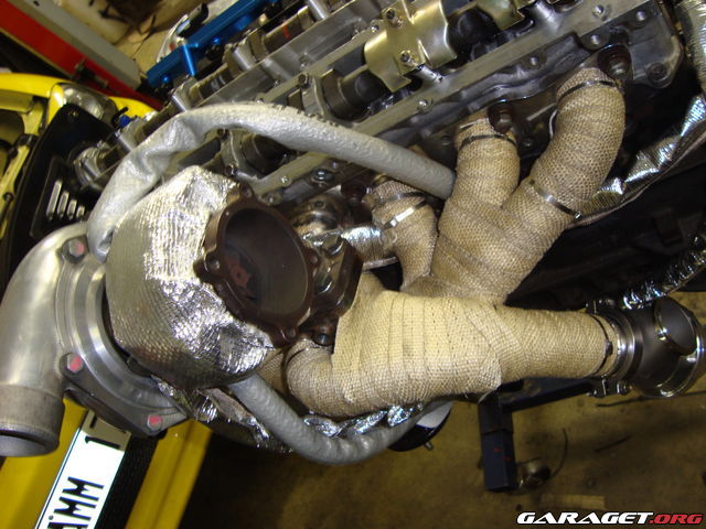

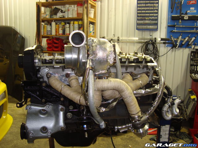

Turbo grenrör o slangar till det har även kommit på platts har även klätt in det ordentligt för att minimera värme strålningen i motor rummet.

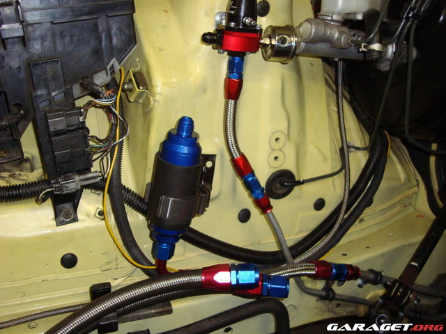

Nya soppa ledningar btr och soppa filter.

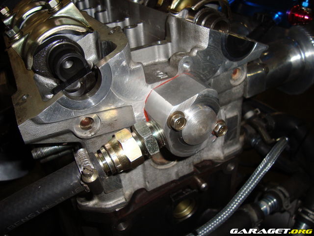

Hemmabyggd olje retur i toppen

Så då var allt klätt o fint med lite hjälp av otta_fjun

Som ni skymtar så sitter där även en 44mm tial wastgate

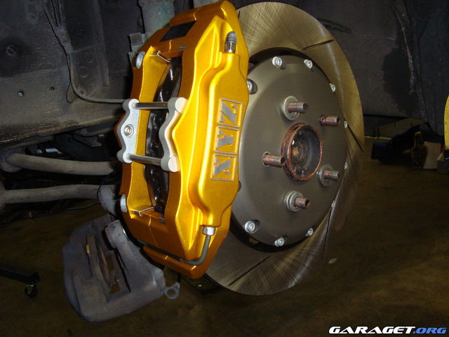

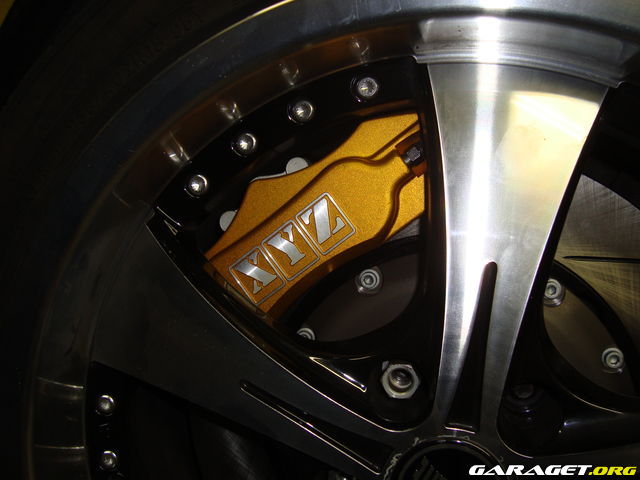

Även nya XYZ 355mm big brake kitt har kommit till sin rätta=)
https://www1.garaget.org/gallery/archive/38315/837602_ugm7fa.jpg
Passar perfekt till 18" fälgar är 5mm spel mellan fälg och broms ok

haha jag såg nog brickorna ta bort dom så passar den  inte längre:P

JAJA bult on du vet fast med 5mm spacer och längre hjul pinnbultar=) *bult on* ironiskt=)
