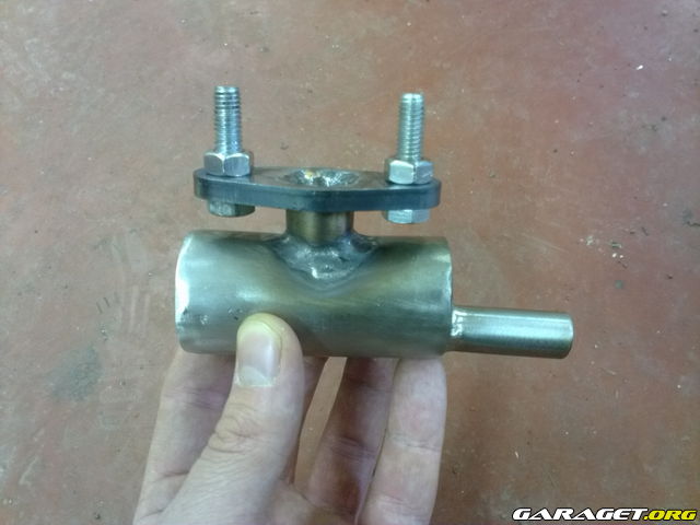

Då var oljeretur-catchtanken klar tongue
https://www1.garaget.org/gallery/archive/20534/942591_zahhrs.jpg
Bara att skruva på smile

Tanken monterad slutligen! ska byta ut slangen till pumpen mot ett tillböjt rör så jag får bättre fall. Men funkar gör det big_smile

vad är detta för pryl?: oljecatchtank till oljereturen. vad har man en sån till?

Tjena frasse... ett par tipps är att byta ut din slang som du använder som tillförsel + snabbkopplingen. Pressa en stålomspunnen slang på hydroscand eller om du känner någon som jobbar på tex. lastbilsverkstad så be om en hydraluslang med pressade kopplingar, du har samma oljetryck där som i motorn på upp till 6bar och det får inte pajja. Har inte läst allt men iaf, biltema har en pump som fungerar bra som returpump, stor som en 33cl cola burk, silver till färgen.. den har vi använt förr till det utan nån sån dära catchtank du svetsat osv... en slang in i tråget ifrån pumpen bara. Vet inte heller hur du löst det med turbon nu när du inte använder kompressorsidan men om den går helt utan motstånd så övervarvar den och lagret mår säkert inte så bra utav det. Det finns även minst en dansk som är Riktigt bra på att mappa om dom dära orginalspruten om du tröttnar på turbocenter.
