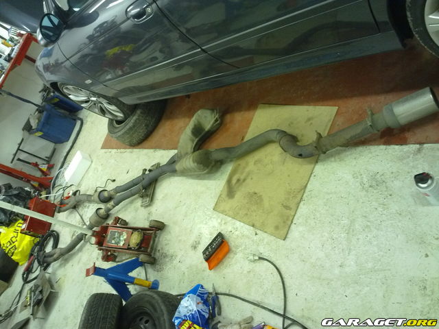

steg 1 utfört, monterat ner hela avgassystemet. notera rosthålet i sista kröken, knappt 1 år gammal installation. Blir numera Simons universal ROSTFRIA rör

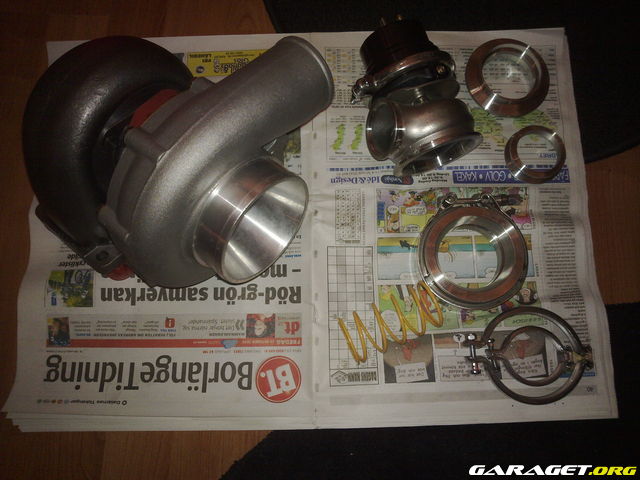

Turbo, vband-kit och wastegate samt en extra fjäder

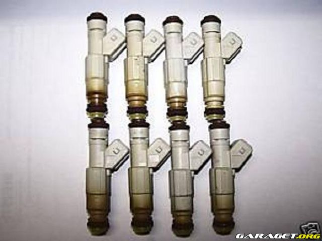

378cc (goda för 485hk)

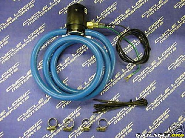

Oljeretur pumpen till turbon

Det är en t70 turbo, med tanke på att avgaserna inte är lika varma där bak så behövs det inte så jättestor turbo, och för att undvika högt mottryck och skenande ladd så kommer jag använda en 60mm wastegate
Jag kommer inte ladda mer än 0.4, det är ungefär vad kompressorkiten som säljs laddar, och det ska ge över 400hk.
Köpt en mjuk wastegate fjäder som ska hålla ca 3.6 psi, vilket motsvarar ca 0.25 bar, sen kan man justera wastegaten, bättre det än att ha för hård fjäder i från början och råka skjuta hela motorn tongue

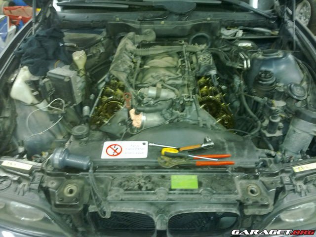

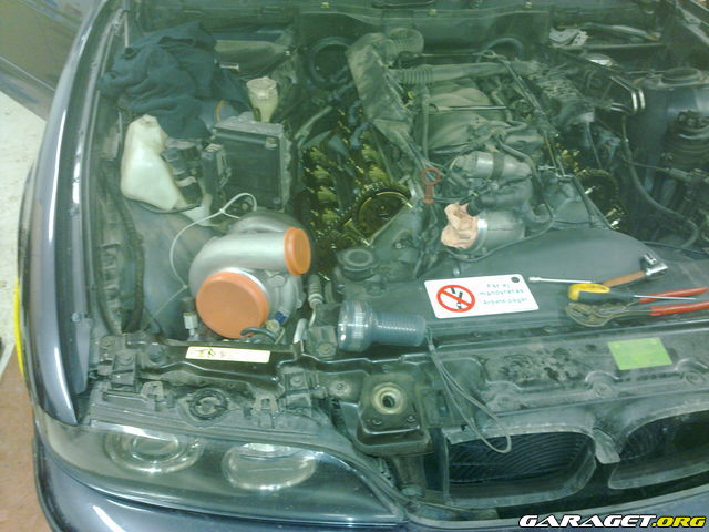

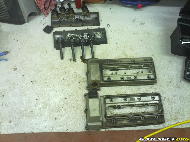

Blev lite gjort idag, monterade av mina fula läckande ventilkåpor och bytte stift m.m
https://www1.garaget.org/gallery/archive/20534/802668_tu50f9.jpg
fullt i olja i tändstift hålen som jag fick suga upp innan jag böt tändstiften! ni ser hur det har runnit ur tändspolarna
https://www1.garaget.org/gallery/archive/20534/802670_9h9qwh.jpg
så ser den ut utan ventilkåpor och allt annat jag fick riva av innan jag kom åt att lyfta kåporna. Blir att lämna in dem på tvätt, sen blästra dem och lacka om dem
https://www1.garaget.org/gallery/archive/20534/802675_e6v226.jpg
Ett rent önsketänkande! aningen för trångt! lite därför det blir att montera den bak.

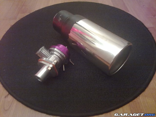

https://www1.garaget.org/gallery/archive/20534/803430_oco9yg.jpg
Denna "ljuddämparen" eller ok, utblåset! blir det efter turbon smile köpte den av en bra kille på blocket för 290kr inkl frakt, helt ny, lite skavd i den svarta färgen men vad gör det?! ska ju ändå monteras under bilen. Dumpventilen bredvid, en GReddy type S med slangadapter
