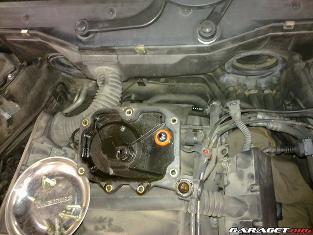

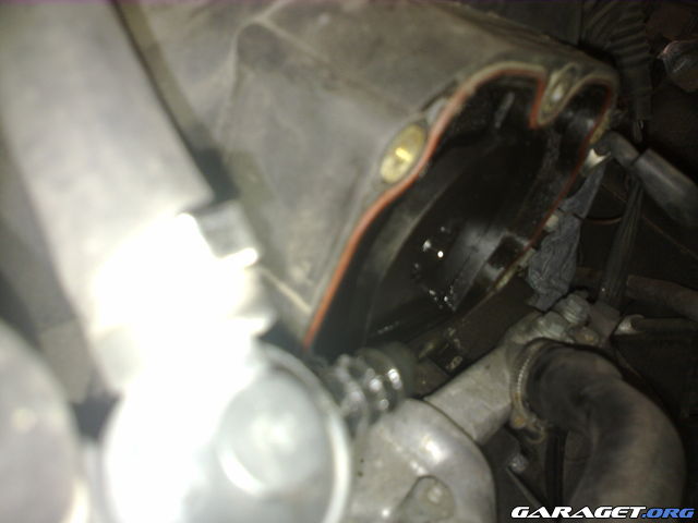

Ja nu har jag lämnat ventilkåporna på tvätt och blästring, även monterat bort insugsmembranet som sitter baktill på insugsgrenröret som brukar gå sönder och få motorn att gå dåligt på tomgång eller att den börjar ryka, så är det någon här med m60 eller m62 motorn som ska byta och inte vet hur eller var det sitter så kika på dessa bilder, lite svårt att ta kort bakom insuget, så kvaliteten är som den är tyvärr. Var jättelätt att skruva bort, tog ca en kvart.
https://www1.garaget.org/gallery/archive/20534/806670_0m3zcx.jpg
https://www1.garaget.org/gallery/archive/20534/806672_t56nag.jpg
insugsmembran
https://www1.garaget.org/gallery/archive/20534/806674_x1vqif.jpg
Insugsgrenröret snett bakifrån utan membran.

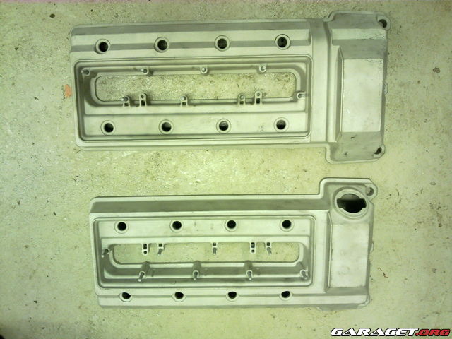

Ventilkåporna blästrade och tvättade.
https://www1.garaget.org/gallery/archive/20534/810273_m0bckf.jpg
http://www1.garaget.org/gallery/archive/20534/810273_m0bckf.jpg
Jag har också tankar på att blästra mina kåpor. Något jag funderar på är hur man ska få tätt runt ventilkåporna, framförallt runt tändstiften.
Ventilkåpspackningar är förbrukningsvara på E39 540. De var nybytta när jag köpte bilen för 7år sedan, jag bytte förra året då jag monterade kompressorn men ändå så läcker det ner lite, lite olja runt tändstiften.
Finns det någon annan typ av packning att ersätta med eller ska man ta någon form av packningsmassa och komplettera med eller kanske rent av ersätta originalpackningen med?

Så trist, borde ju bli tätt tycker man! är ditt membran fräscht då? Jag har inte monterat tilbaka kåporna än, men jag kommer köra packningsklister eller liknande, framför allt vid tändstift hålen, där sitter nån hård packning runt som inte ser ut att kunna täta så bra som den borde.
