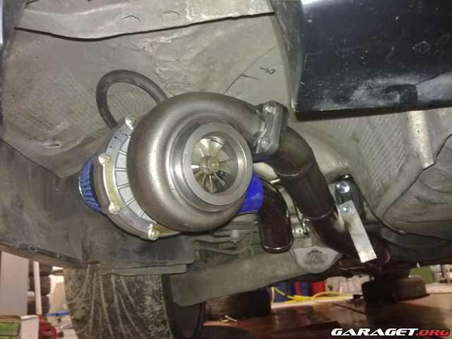

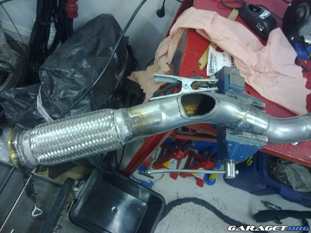

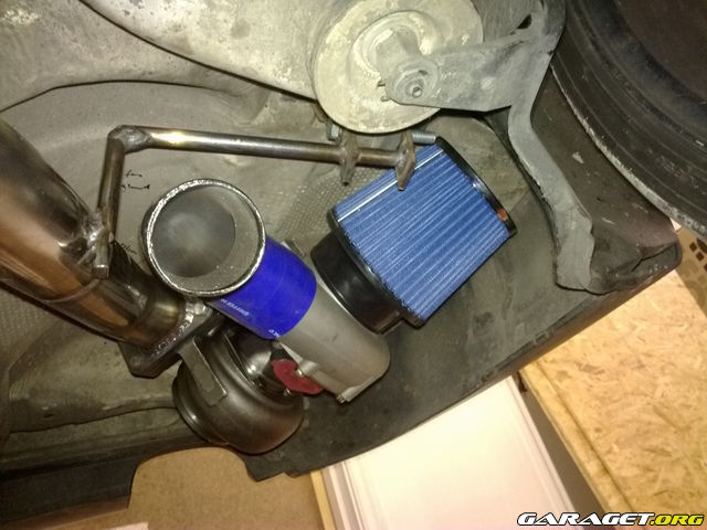

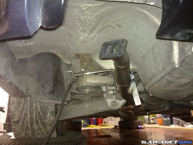

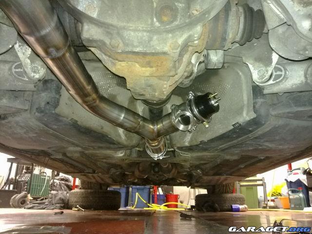

Det var den helgen det, hänt lite nu igen och det har verkligen gått framåt! lägger ut lite bilder av det som fallit på plats wink
https://www1.garaget.org/gallery/archive/20534/855164_l5hhb5.jpg
Skoj med plasmaskärare wink
https://www1.garaget.org/gallery/archive/20534/855165_6pcqrp.jpg

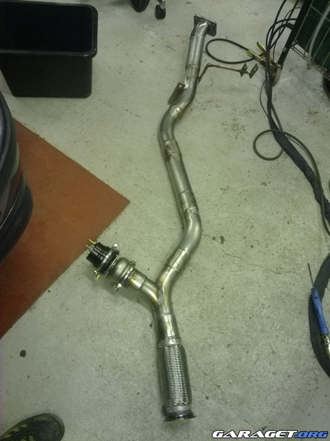

Wastegate på plats
https://www1.garaget.org/gallery/archive/20534/855166_9mrwpo.jpg
Klockren inpassning tongue
https://www1.garaget.org/gallery/archive/20534/855168_ux0z6a.jpg

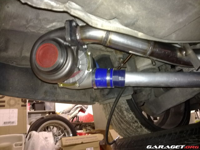

systemet monterat utan turbo, oljetrycksledningen tittar fram
https://www1.garaget.org/gallery/archive/20534/855173_9tb8ut.jpg
vridit till lagerhuset så oljeledningarna hamnar rätt
https://www1.garaget.org/gallery/archive/20534/855174_yor0sz.jpg
finns ju gott om plats wink
I veckan kommer jag montera oljepumpen och dra returledningen.
Målet till nästa helg om allt klaffar och jag hinner få hem alurören så ska den startas! men det visar sig som sagt tongue MEGA tack till herr Stefan som är kung på att svetsa! big_smile
Projekt tråden för turbo bygget: http://www.garaget.org/forum/viewtopic.php?id=157966

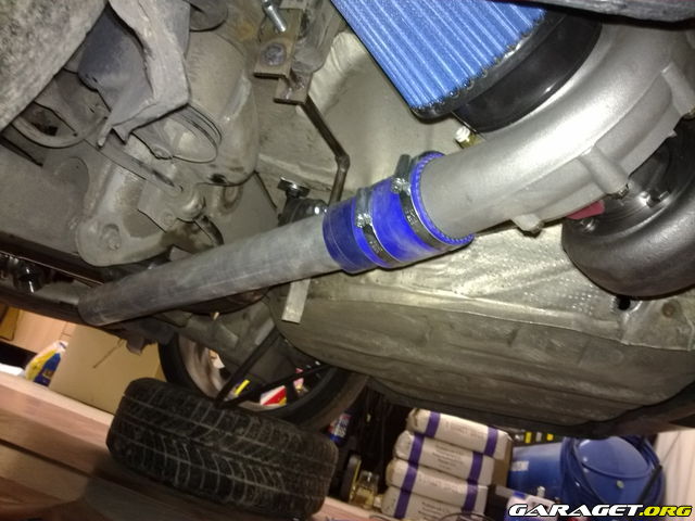

Jepp! blir 2" tryckrör fram till främre hjulen sen går det över till 3 och till sist 3.5 in till insuget

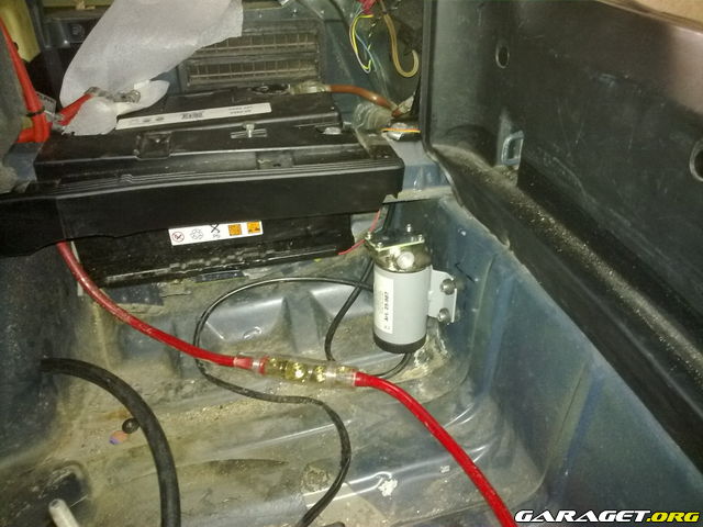

köpte en biltema pump till returoljan då jag kommit på att den jag har inte är tillräcklig för en bilmotors oljetryck!
https://www1.garaget.org/gallery/archive/20534/855799_aq5g8z.jpg
Nya oljepumpen passas in, har även borrat upp hål för oljereturslangen, dags att handla gummigenomföringar!

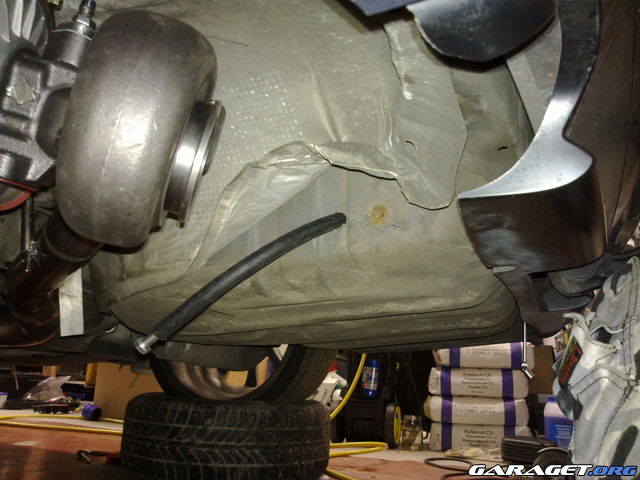

Här syns returledningen som ska gå från turbon till pumpen, bestämde mig ganska snabbt att pumpen skulle få husera i reservhjulsbaljan, sitter aningen mer skyddad där än under bilen.

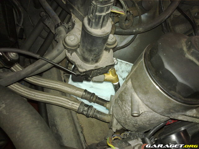

Monterat t-korset till oljetrycket. fick förlänga det med att svetsa ihop 2 nipplar,då oljefilterburken var ivägen för att skruva i det, för snäv vinkel till oljetryckskontakten

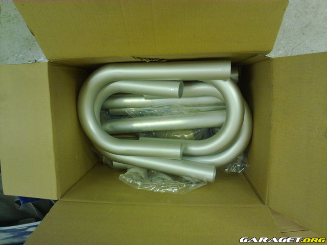

Påbörjade även att labba med tryckrörshistorian, den blir rolig att lösa!
https://www1.garaget.org/gallery/archive/20534/855826_j6jns4.jpg
kan bli snävt!
https://www1.garaget.org/gallery/archive/20534/855827_7cf5dm.jpg
en låda alurör tongue
