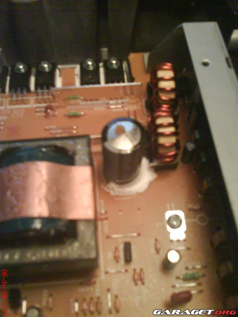

https://www1.garaget.org/gallery/archive/129066/813967_lguci1.jpg
Svart på vitt, den har gått åt pipsvängen. Någon med erfarenhet som kan berätta hur man går till väga för att byta ut denna komponent?

Någon med erfarenhet? Känner elektriker som kan det här med löda på kretskort och så och som ställer upp.
Går det byta kondensatorn?
