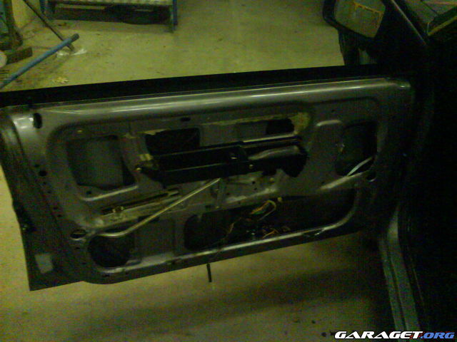

Tjena!
Har fixat lite mer bitumen, cirkus 5 ark och ska hämta ut ytterliggare 5 arg någon vacker dag.
Iallfall, jag har tagit bort dörrpanelen på bilen och det ser ut som på bilden, är det där jag ska fästa bitumenet? Jag har aldrig dämpat en dörr så det är dags nu innan jag ska sätta in mina nya dls-425.
https://www1.garaget.org/gallery/archive/129066/824745_6891fh.jpg

dämpa både ytter å innerplåten.

Tänk på att rengöra och värma ORDENTLIGT, annars är det stor risk att mattorna lossnar.

sant sant--
ytterligare en sak som gör att butylmattor e bättre.. fäster skit bra iaf å lossnar inte när de blir varmt ute.

Okej man tackar för svaren!
Men en fråga, om jag dämpar rätt på första skiktet, finns risk att inte dörrpanelen passar?
nja brukar ju finnas lite o spela på i de flesta fall. Men prova genom att tejpa dit några lager kartong och se om panelen går på. Det är här man får vara kreativ vettu, tänka ordentligt!
