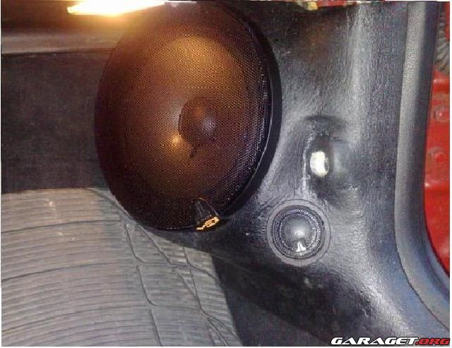

Jag hade kört på så stora som möjlig. Om du inte vill ändra något passar 5.25" direkt i originalhålen, men det är inte alltför mycket jobb med att få i 6.5". Det beror ju på om du vill arbeta lite.
Så här gjorde jag
https://www1.garaget.org/gallery/archive/43035/538047_jzyhuz.jpg
