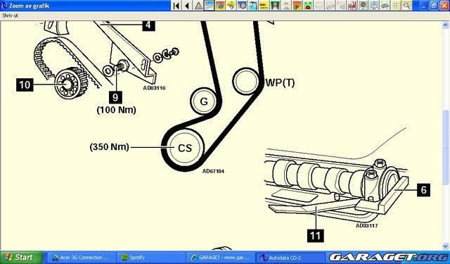

MrCarfreak: Det finns inga tändstift på en diesel.. roll
lillkjell: Du behöver ett specialverktyg för att nolla kammen i bakkant på motorn, och i bakkant finns även märkningen för nollan på veven.. Se bifogade bilder.

Finns märkning på svänghjulet, de ser man genom ett hål i kåpan under pumpen kan man säga, sen en märkning på pumpen. kamdreven sitter på kona så lossar man dom skiter de sig å man får ha specialverktyget (går jacka ur ett plattjärn me i värsta fall)
så om du ställer den på noll och kollar att pumpmärkningen e där den ska kan du ju plocka bort kamremmen, och om man låter pumpremmen sitta kvar under tiden e kammen nollad ju.. ja märkte upp allt me ett färgstift oxå för säkerhets skull... Lycka till!
