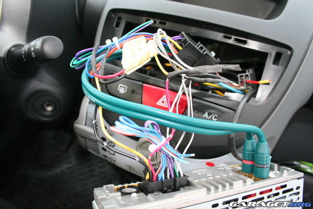

Jag gick faktiskt å köpte ett nytt ... så det är nya grejjor iaf .. men som sagt inte jag som lödat ihop kablarna.
Till saken hör den att stereon är inköpt i USA till min pickis när jag bodde där .. så det är den som jag tog ut nu till min nya bil ... så själva kontakten passade inte i ISO adaptern direkt så vi har köpt ett svenskt och ... äh svårt att förklara ... jag får ta kort imorgon när det är ljust!

Jo det tror jag ... de vanliga kablarna finns ju där .. bara själva kontakten som är annan.
Jag har igång radio och cd som vanligt nu ur fronthögtalarna .. så det fungerar ju ..
Jag har tagit några bilder, men det är ju en j*dra härva .. :S vet inte riktigt hur jag ska fota för att det ska gå å se något ...

Ser att du likt jag fick koppla röd mot gul och gul mot röd i kablaget.. Jag hade åxå problem med att radion tappade alla inställningar när man stängde av.. tongue
Men ser att du inte kopplad in något på den blå kabeln som kommer ut ur stereon. Det är vanligtvis remoten.
/TiGgR.

Hmm jag har gul på remoten ...

Du ska bara titta på de som kommer direkt bak på HU. Röd är vanligtvis konstant +12V, gul +12V från tändning och Svart är jord. Sen finns 8 kablar för 4st högtalare samt en BLÅ eller BLÅ/VIT som är remote.
Vad är det för märke/modell på din HU??

Sony CDX-GT300 stereo (specs här http://www.sony.co.uk/product/ica-in-ca … /cdx-gt300).

Då är remoten den blåa kabeln med vit rand ut från stereon!!
