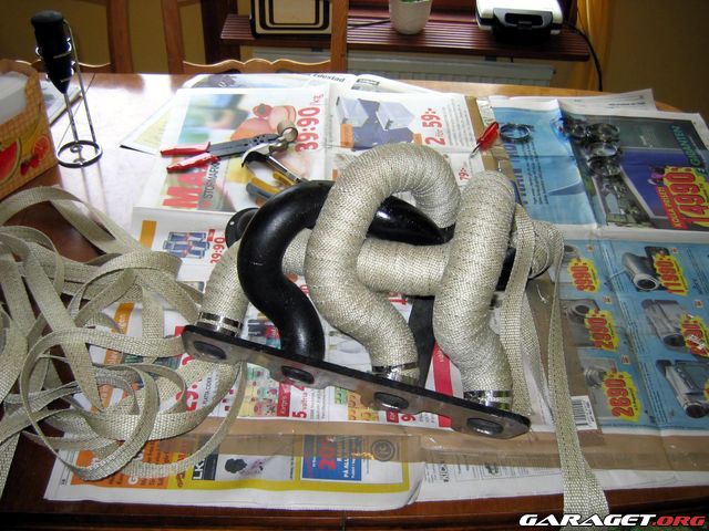

Nu över till lite byggbilder
Det hela började med grenrösrsbygge i min andra bil, är testar jag ut olika rördragningar innan jag bestämmer mig för en modell
https://www1.garaget.org/gallery/archive/125922/809891_63npuc.jpg
Sen är det bara att kapa och punkta upp tills man blir nöjd,
Alla rören lika långa, samt pulssplitt, och en wastegate till varje kanal visade sig i efterhand fungera mycket bra
Efter att det helsvetsades så avspänningsglödgades det, sen efter det blästrade det invändigt för att få bort allt skal för att inte riskera att skada turbon.
https://www1.garaget.org/gallery/archive/125922/809892_ae3exi.jpg
Lackat med värmefärg sen avgasbandage över det
https://www1.garaget.org/gallery/archive/125922/809925_5d8tlk.jpg
Och här är det färdiglindat
https://www1.garaget.org/gallery/archive/125922/809926_zr4zww.jpg
Volvoskadad
6 017 Inlägg
30 november 2009
Denna bil är mer än grym! big_smile Riktigt sexigt grenrör
