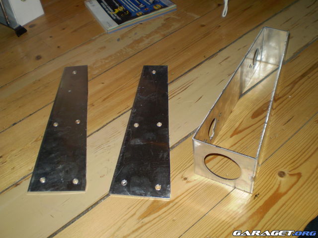

Har stansat ut delarna till plenumet idag! smile Ska svetsas ihop senare!

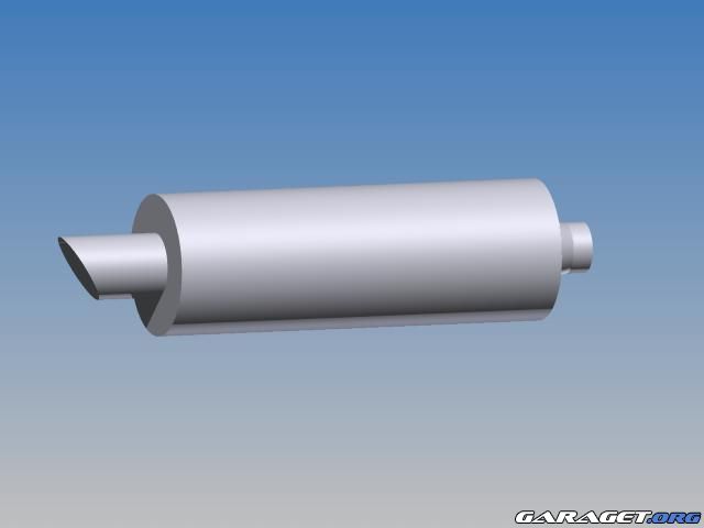

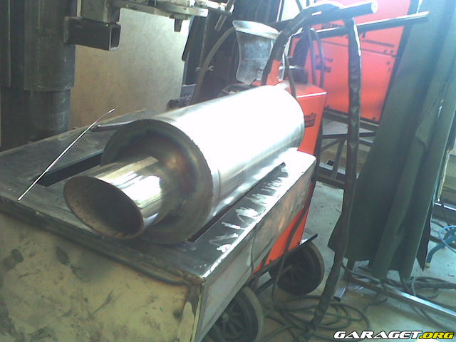

Det blev att snikra ihop en sportdämpare också! tongue 2" in 2,6" ut. Skitnöjd faktiskt tongue Tog del i ett projektarbete i skolan.
https://www1.garaget.org/gallery/archive/112066/811864_23hn3f.jpg
Dämparen i CAD

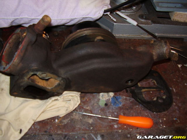

Renoverade upp vattendumphuset idag. Blev nya packningar,termostat + tempgivare och en skvätt färg. Vattenpumpen var redan i "minth condition" så jag slapp lägga ut 145 spänn på en ny sån tongue. riktigt billiga delar till den här motorn faktiskt.
https://www1.garaget.org/gallery/archive/112066/819430_6hm1xh.jpg
orenoverat sunkhus!

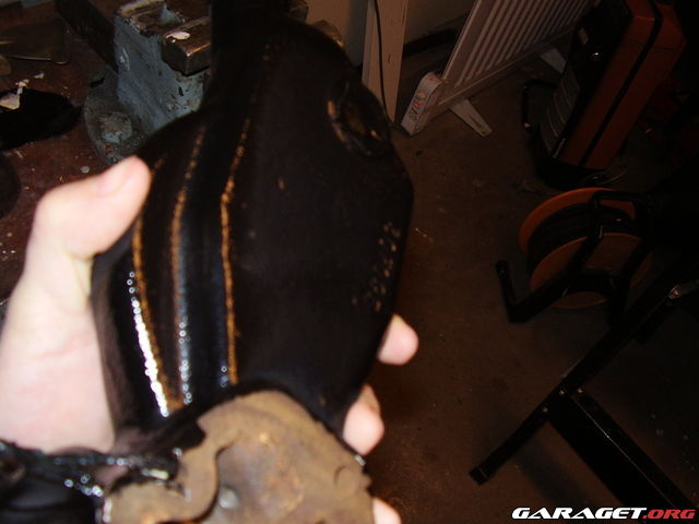

https://www1.garaget.org/gallery/archive/112066/819432_4zs9da.jpg
Lite svart motorlack smile

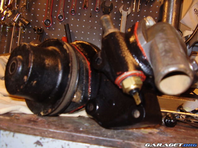

https://www1.garaget.org/gallery/archive/112066/819434_mqqg43.jpg
Färdigt hus! Packningarna är fastkletade med Biltemas högtempspackning på tub (rekomenderas!)smile

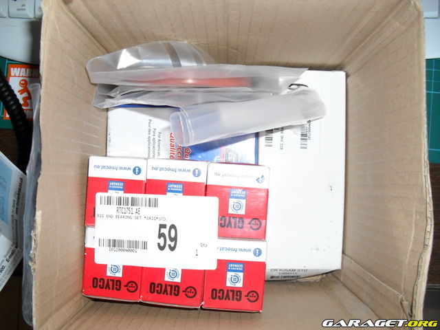

https://www1.garaget.org/gallery/archive/112066/905320_pncla9.jpg
kolvringar och alla lager och packboxar jag behöver big_smile
