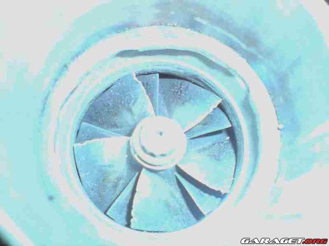

Ett större avgasrör/downpipe å racekatt e en bra början
Mindre motstånd efter turbon = mindre spoolupp å tidigare ladd

Mekanisk laddtryckstyrning med fjäder och kula.

kanske renovera? lite hack i turbinen

Vad är det för ring som sitter i inloppet? det är definitivt inte flödesvänligt, vansinnigt ser det ut, det ska vara en fin kona.
du har fortfarande inte svarat på min fråga vad det är du är ute efter
