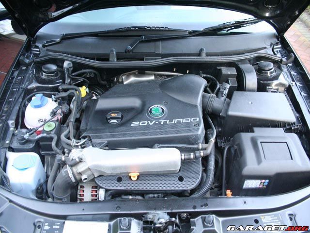

Kollade idag på en Skoda Octavia RS 2003 1,8 Turbo.
Bilen fungerade perfekt och var pigg som bara den men en sak hörde jag när den var på
tomgång och det är att det knackar ur en liten box där det ska sitta något som heter Carbon Filter.
Någon här som vet vad det är? Ska det kanacka? Hur ska det vara isåfall tänkte så inte det är  något
stort fel.

Här kommer bilden på vad jag menar. Den svarta boxen mellan Spolarvätskebehållaren & Glykolen den låter knackande. Kopplar man ur den slutar det så klart

Skoda är ju inte min modell men jag tror jag kan svara ändå.
Detta bör vara systemet för tankurluftning, en burk (den du menade) samlar upp bensinångor från tanken i ett kolfilter.
Vid lämpliga tillfällen (typ på tomgång) pytsar en ventil ut ångorna in i motorn igen via insuget.
Det är denna ventil du hör jobbar och som orsakar knackandet = normalt

Tackar Tackar jonTe även Dahlbacks Racing sa att det skall vara så då jag ringde dem imorse så tack för snabba svaren. M.v.H SAM
