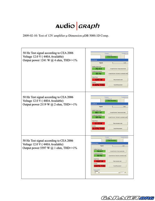

Här finns en test med DS1214. Vi matar en sån bas med ett Udimension DB5000 som levererar över 5500W
https://www1.garaget.org/gallery/archive/106532/818359_5ryu8i.jpg
Data på Udimension DB5000
Här är film på denna test
en film på 4st FR12W basar i SEV låda. Dessa drivs av ett DD M3 steg och vid test tillfället så lastar vi steget i 0,5 ohm och får ur lite över 3000W
Hoppas det visar att prylarna spelar på redigt bra utan att gå sönder
