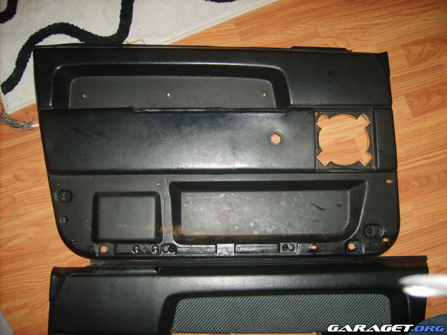

Hej nu när jag har mitt Hertz HSK 165 kit så har jag börjat spåna i hur jag ska bygga, har tänkt mycket på det och varit säker på hur jag ska bygga men när jag plockade lös dörrsidan så började jag fundera på hur fan jag ska bygga en gång till,
och nu frågar jag er hur fan jag ska göra så det LÅTER SÅ BRA som möjligt och även hålla kvar orginalutseendet då jag är lite som Boyd Coddington (han som byggde hotrods), det ska inte vara vissa detaljer som sticker ut, helheten ska se bra och lite diskret ut, vill inte bygga så lätt som möjligt och det låter pankaka likaförbannat
https://www1.garaget.org/gallery/archive/55886/842493_qor2m0.jpg
nu ska jag försöka förklara så alla fattar, brukar vara svårt men ska försöka tongue
orginalhålet täcker jag över med det vanliga orginalgallret,
och sedan så flyttar jag bak "urgröpningen" som är för facket för att jag vill ha kvar ett fack att ha saker i (förgasaroljan, isskrapan, låsolja, hjulmuttrar osv)
sedan så kapar jag ut en spånskiva som jag hittat i lagom tjocklek i samma form som orginalfacket i omkrets
och efter det så kapar jag ut hål för högtalarna med sticksåg
sedan när jag fixat det så vill jag ha högtalarna lutande litegrann uppåt (har ju inte öronen på benen wink) genom att ha en kil. fixa en baffel i MDF och senare plasta så det blir tätt och fint runt högtalaren, dock ganska rakt ner, ser ut så på volvos dörrsida, ganska raka former.
sedan när jag gjort det så har jag tänkt skära ut en ficka ur spånskivan där jag ska ha mitt fack, när jag skurit ur det så har jag tänkt lägga spånskivan på ett bord eller liknande och plasta över skivan så det blir som ett litet fack,
sedan montera ihop skiten tongue
Senast redigerat av kalle_kalle (20 januari 2010)
2 914 Inlägg
20 januari 2010
glömde diskanten, den ska på astolpen (den som går ner och håller fast framrutan, visst heter den Astolpe? xD),
