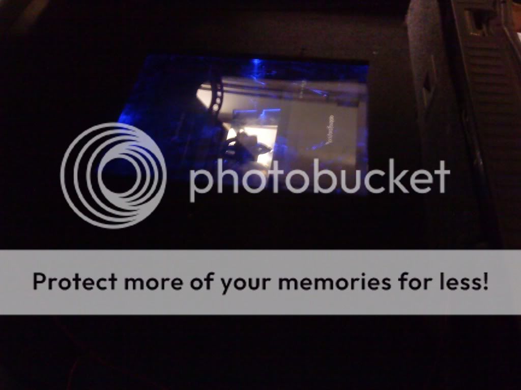

23 december 2009
Här kommer en bild på när vi börjat klä golvet, dioderna är i glaset och slutstegens montage börjar närma sig sitt slut sen börjar baslådan. smile Har helt glömt bort att ta bilder. Kommer mer under kvällen när jag går ut igen smile
Provmontering big_smile (OBS skitigt glas)

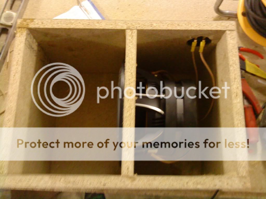

29 december 2009
Här kommer lite sena bilder men hära får man se baslådan växa till liv. smile
http://i924.photobucket.com/albums/ad87/emilyuz/DSC01087.jpg
http://i924.photobucket.com/albums/ad87/emilyuz/DSC01086.jpg

2 914 Inlägg
31 december 2009
ser ut att vara en trevlig liten ompa ompa låda smile
51 Inlägg
31 december 2009
Jodå den spelar riktigt djupt för att bara vara på 32 liter smile spelar grymt skön bas i negerdunk låtar smile men den spelar inte så mycket högre än 80hz tongue
