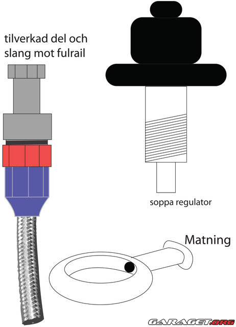

okej! jag ska nog fundera ut ngt om man kan gömma den någon stans för den är ganska ful! kanska kan göra någon sak som man kan sätta bakom motorn och dra fram en stålomsunnen slang in i sidan bara!
ska göra en skiss på det tänkte jag!

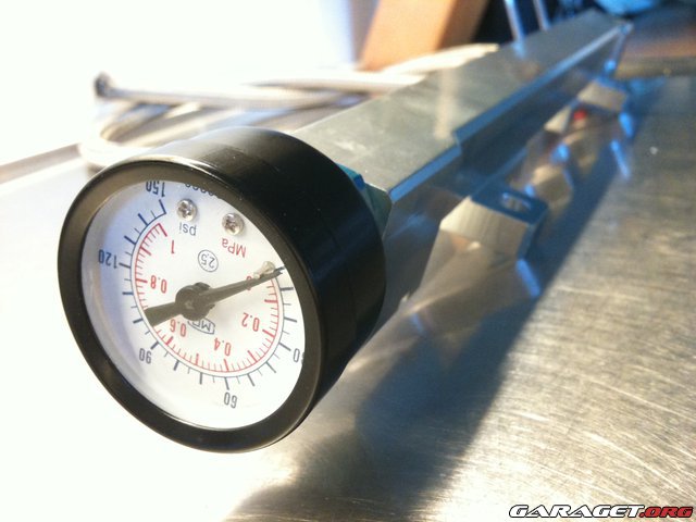

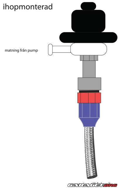

https://www1.garaget.org/gallery/images/94/93786/93786-29bc94aa52c778ae97af2c35eabd921b.jpg
https://www1.garaget.org/gallery/images/94/93786/93786-c025e02d53193edd4ebc91b6311802e2.jpg
så här har jag tänkt att lösa det med regulatorn till nya fule railen! slipper man ha den fula på railet
http://www.k-series.com/Images/Tech/K20_FUELRAIL_INSTALL/TNS/2.jpg
orginal
http://www.hondaperformanceparts.co.uk/lg_images/AEM_High_Volume_Fuel_Rail_K_Series_K20_DC5_EP3.jpg
den nedre delen är tillför att kunna fästa oem regulatorn på nya fulrailen i aem kittet!
så nått sånt kommer det bli!

Det är ingen regulator, tryckregulatorn sitter vid pumpen på Ep3.
Det är bara en pulsdämpare, vet inte hur den påverkas om man monterar den på en slang...

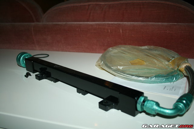

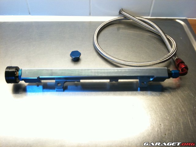

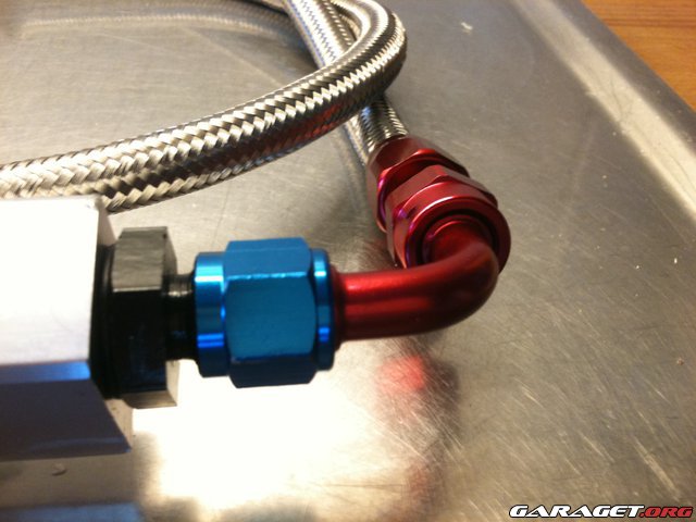

idag kom en postgubbe och gav mig detta! åkte direkt till KL racing och köpte lite slang och kopling!
https://www1.garaget.org/gallery/images/94/93786/93786-a6434970310a98855523084a0526c748.jpg
https://www1.garaget.org/gallery/images/94/93786/93786-29a3e17f6699e9d3ff1f9f6e41197f4e.jpg
wrong way up.
https://www1.garaget.org/gallery/images/94/93786/93786-e1e72130fe7b2984e110787772837c3d.jpg
ska måla pluggarna i nån diskret färg. typ silver och samma med mätaren! sen får man se vad som händer me railet! kanske ska slipa av det så det ser borstat ut. orka polera lixom

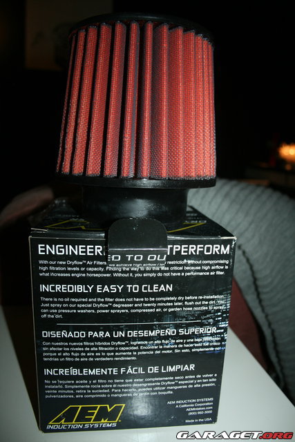

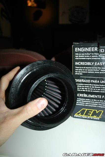

här har vi luftfiltret som jag köpt. aem dryflow gen2 tilverkat ihop med k&n. 3,5" så ska bygga om mitt intake! sen lackade jag mitt rail i bilens färger!
