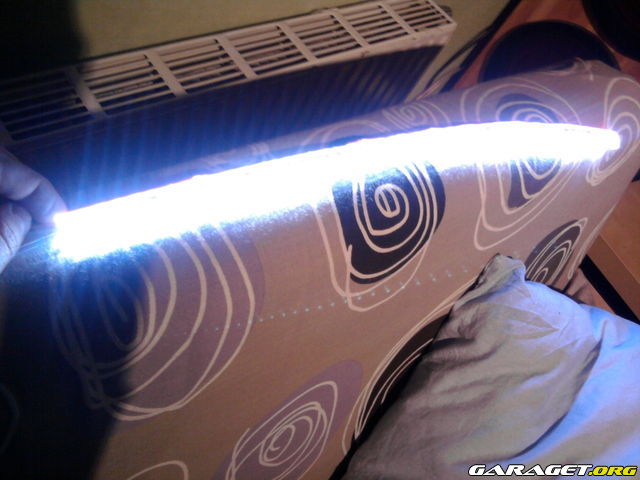

Fått diodlisterna idag så imorrn kanske dem sitter på bilen om jag hinner smile Tog ett foto men syns
inte så mkt mer än ljus tongue Men de lyste bra i dem iaf smile

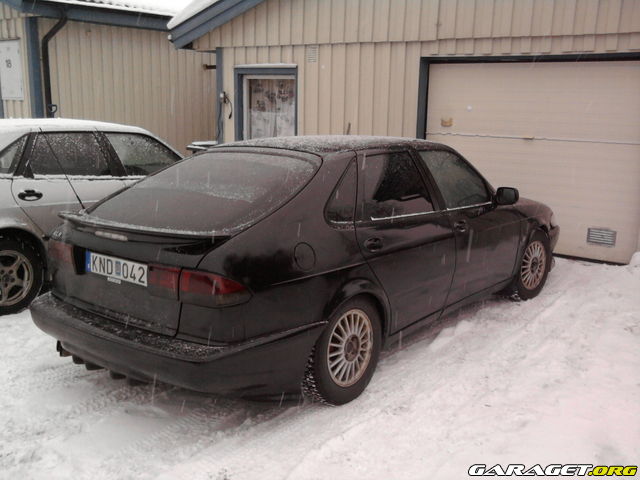

Sedan kan jag även bidra med en bild på 900an, den sista bilden som togs på den sad
Vilken maskin, den har man haft mycket roligt med!
https://www1.garaget.org/gallery/archive/58770/851622_1nrx5n.jpg

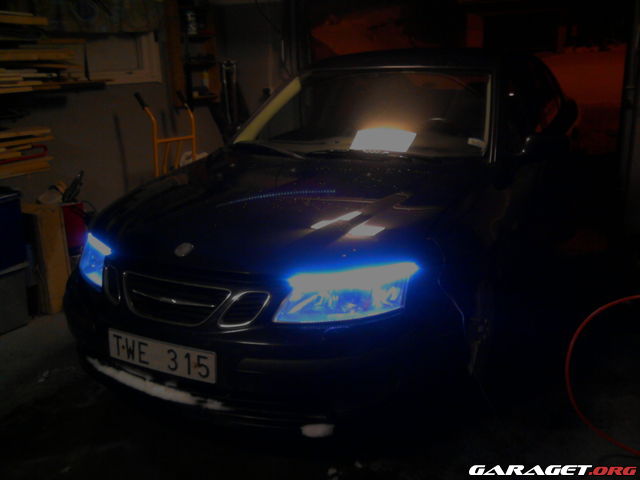

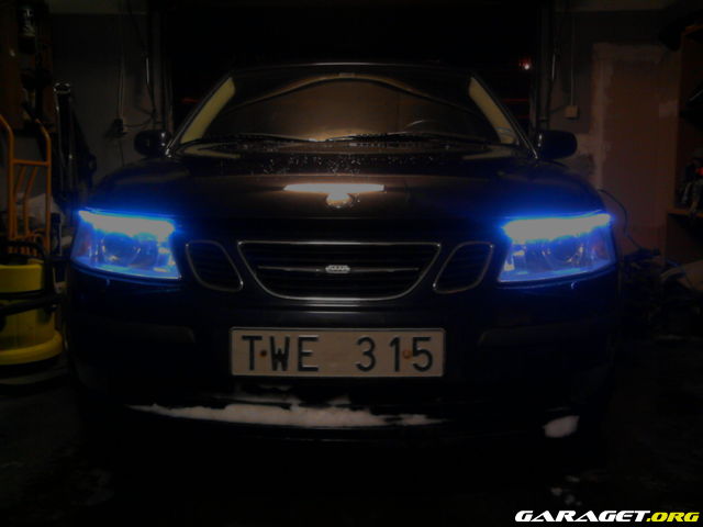

Monterade även diodlisterna smile Blev riktigt bra tycker jag smile Tog några bilder med, dock med halvöppen
huv. Kommentera på nu vetja!
