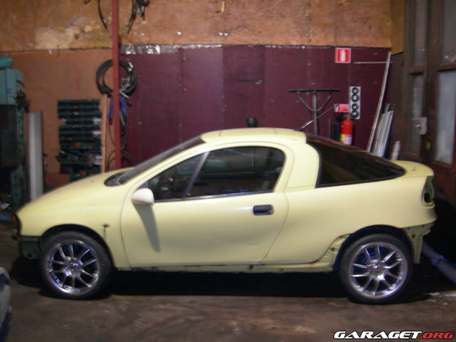

Bilen när jag köpte den! (mobilbild)
https://www1.garaget.org/gallery/archive/106134/630864_fafofp.jpg

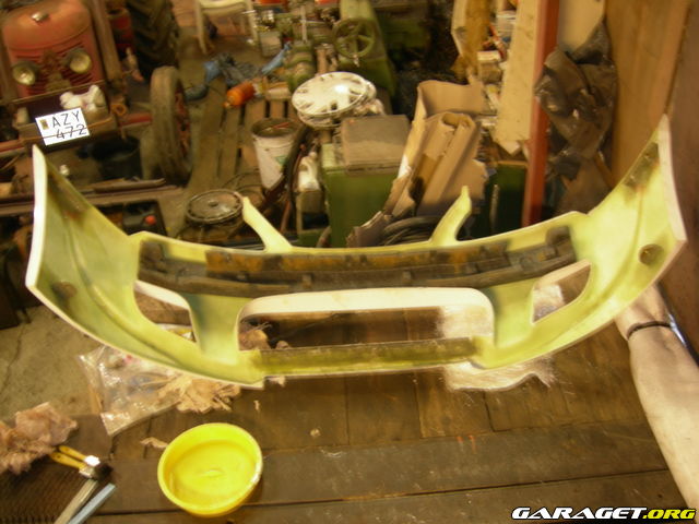

Fästerna till fronten är gjorda och plastas nu fast.
https://www1.garaget.org/gallery/archive/106134/628173_movkkq.jpg

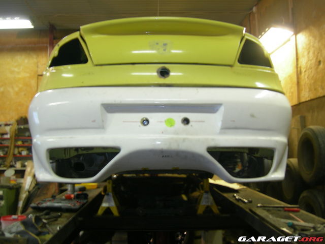

Fästerna till baken är klara och den är provmonterad.
https://www1.garaget.org/gallery/archive/106134/628175_misbvc.jpg

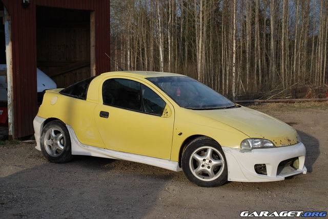

Sidokjolarna är också fästerna klara och plastade... sitter stumt!!
https://www1.garaget.org/gallery/archive/106134/628176_egp942.jpg

Så här såg den ut innan kjolarna gick på lack....
https://www1.garaget.org/gallery/archive/106134/804082_u04c6o.jpg

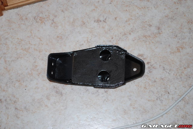

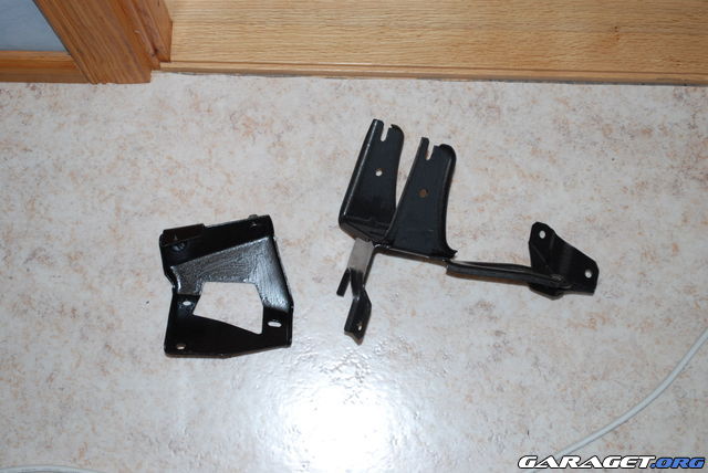

Lite små fix som har rengjorts och målats kommer här.
Motorfäste:
https://www1.garaget.org/gallery/archive/106134/768951_bgz7ds.jpg

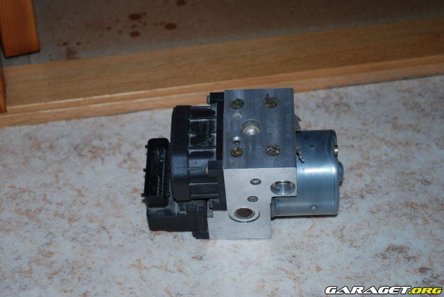

Bromsenheten:
https://www1.garaget.org/gallery/archive/106134/768950_986xqo.jpg

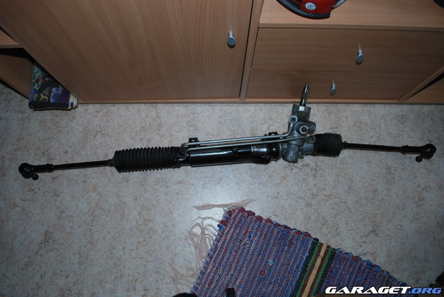

Styrväxel:
https://www1.garaget.org/gallery/archive/106134/768948_fi29ml.jpg

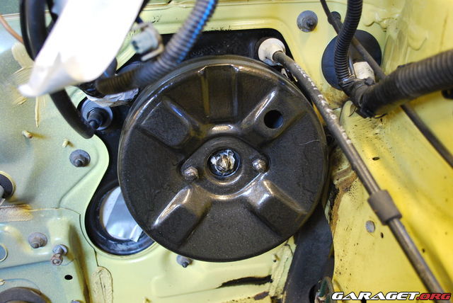

Bromsservo:
https://www1.garaget.org/gallery/archive/106134/768945_qafbm2.jpg

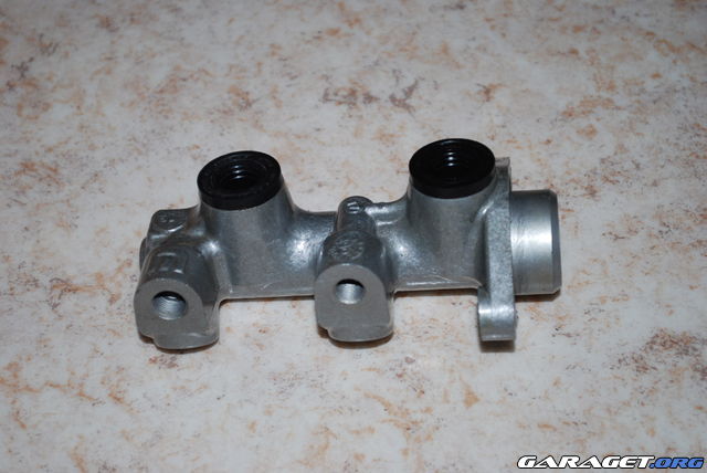

Bromscylinder:
https://www1.garaget.org/gallery/archive/106134/768944_d635qk.jpg

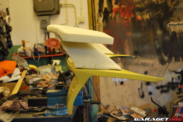

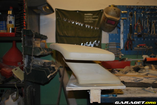

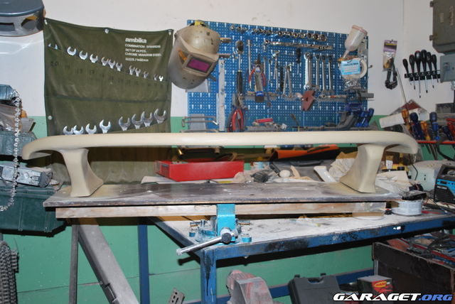

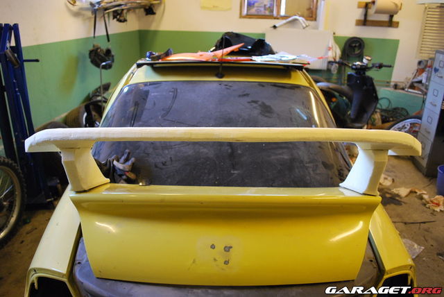

Jag och pappa har funderat mycket på vad det skulle bli för vinge till bilen. Jag vill inte ha en som blir för mycket och inte någon som blir för liten. Jag vill ha en som passar till övriga bilen.
Funderade på om man kanske skulle bygga en egen så man kan få sin egen form.
Sagt och gjort. Jag kollade runt vad för typ av material jag skulle använda. Eftersom vanlig cellplast smälter av polyester så hittade jag en annan typ av plast som heter Bonocellplast. Den tål polyester och är mycket lätt att forma. Jag ritade upp formen och skar ut den. limmade ihop de olika delarna med varandra men kontakt lim. Efter jag filat klar formen la jag på ett lager med glasfiber, två lager med gelcoat för att fylla ut porer och så. När allt torkat så väntade massa slipning för att få rätta formen.
Här kommer bilder på formen.
https://www1.garaget.org/gallery/archive/106134/768942_y4x15r.jpg
https://www1.garaget.org/gallery/archive/106134/768941_uqibsu.jpg
https://www1.garaget.org/gallery/archive/106134/768940_bed8hs.jpg
Det kommer bilder inom kort på nästan färdig vinge.

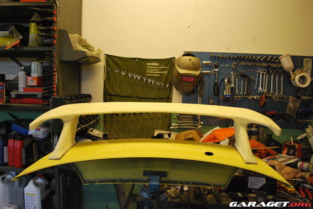

22 januari 2010
Hej på er allihopa!
Igår vart vingen klar(med lite hjälp av pappa för att hinna klart i tid) med det som skulle göras innan den ska skulle till lacken. Där får Mathias ordna det sista fin liret smile Det är många timmar nerlagt på den och jag är riktigt nöjd med den. Det som är kvar på den nu är att den ska sprutspacklas för att fylla ut små grejer och för att få den jämn. Som sagt mycket jobb men det var det värt tongue
Jag lägger upp lite bilder på den med lite vanlig grund på den.
Skriv gärna en rad om vad ni tycker big_smile

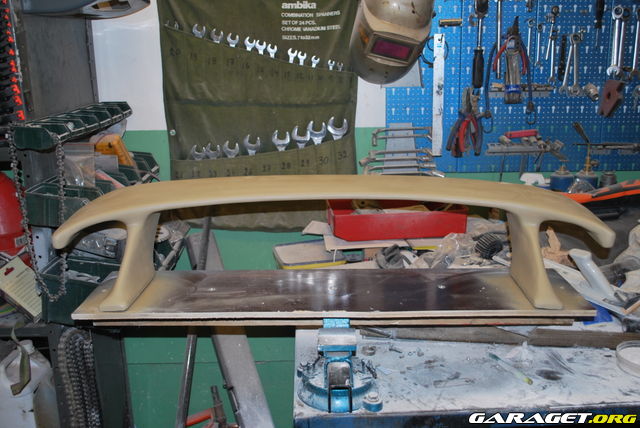

Framifrån
https://www1.garaget.org/gallery/archive/106134/843559_5a8ye4.jpg
Från sidan
https://www1.garaget.org/gallery/archive/106134/843562_1hamv1.jpg
