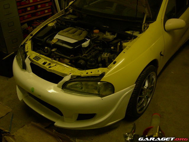

Tänkte visa hur jag har byggt kjolpaketet och hur det sitter och så vidare.
Vi började sätta dit fronten. Det var faktiskt ganska bra passform på kjolpaketet för att vara av lite sämre märke. Jag hade kunnat betalat mycket mer för ett annat kjolpaket, men det här tilltalade mig och jag tyckte det skulle passa.
Här provmonterade vi fronten utan att den sitter fast:

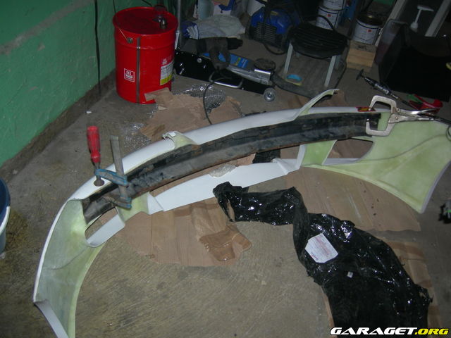

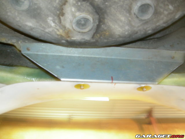

Det roliga var att man kunde använda krockbalken och frigoliten på den om man sänkte ner den 15mm. Vilket gjorde att fronten fick mycket stöd av den. Här är bilder på fästerna till fronten.
https://www1.garaget.org/gallery/archive/106134/857435_3fwvsc.jpg
https://www1.garaget.org/gallery/archive/106134/857436_and4c1.jpg
https://www1.garaget.org/gallery/archive/106134/857437_koeipf.jpg

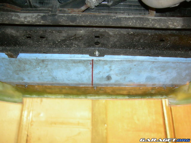

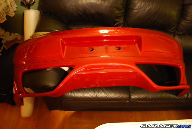

Bakkjolen är gjord med samma princip. Krockbalken som stöd där kjolen också sitter bultad.
https://www1.garaget.org/gallery/archive/106134/628175_misbvc.jpg
https://www1.garaget.org/gallery/archive/106134/857441_0uv8fb.jpg

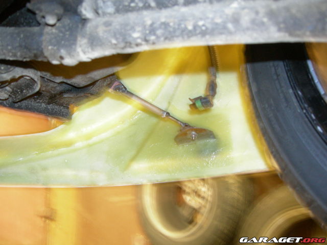

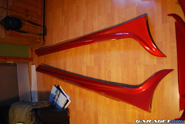

Sidokjolarna vart det mycket jobb med men dom sitter riktigt bra. Stumt helt enkelt. Först och främst vart dom omgjord riktigt mycket innan jag började med fästerna. Bara det tog tid. Men så kom vi på den idén att använda original kjolarna under. På så vis kunde vi ha original fästerna som gjorde att dom verkligen sitter fast. Och det finns möjlighet att ta bort dom. Tyvärr har jag ingen bra bild på fästerna.
https://www1.garaget.org/gallery/archive/106134/628176_egp942.jpg

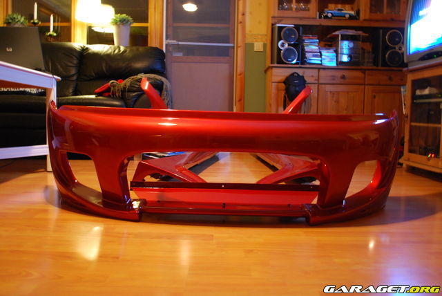

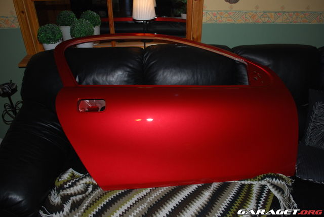

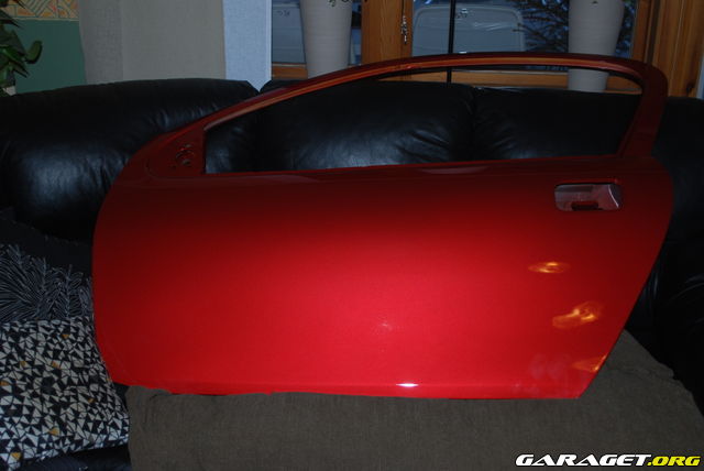

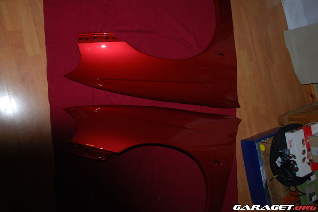

Dörrarna, huven och skärmarna har blivit lackerade. Få se vad ni tycker smile
Bilder på det som är lackerat:
Så har vart kjolpaketet lackerat:
https://www1.garaget.org/gallery/archive/106134/774437_rz6tc2.jpg
https://www1.garaget.org/gallery/archive/106134/774435_u39e7y.jpg
https://www1.garaget.org/gallery/archive/106134/774433_n9mqen.jpg
Dörrar och skärmar. Huven kommer det bild på:
https://www1.garaget.org/gallery/archive/106134/869280_hxiyrs.jpg
https://www1.garaget.org/gallery/archive/106134/869281_qmospg.jpg
https://www1.garaget.org/gallery/archive/106134/869279_63hnfl.jpg

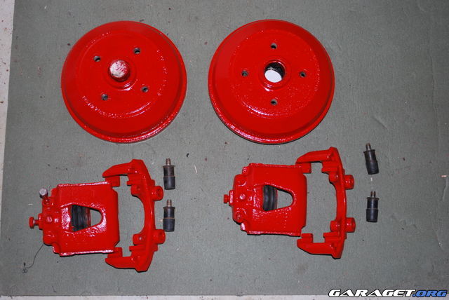

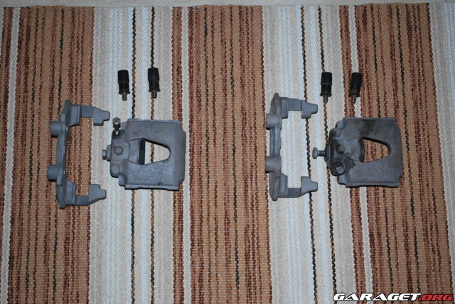

Nu lägger jag upp lite före och efter bilder på mina broms ok och broms trummor. Jag har penslat grejerna för att de ska hålla bättre och för att täcka bättre.
Broms oken innan dom målades:
https://www1.garaget.org/gallery/archive/106134/869278_yp323j.jpg

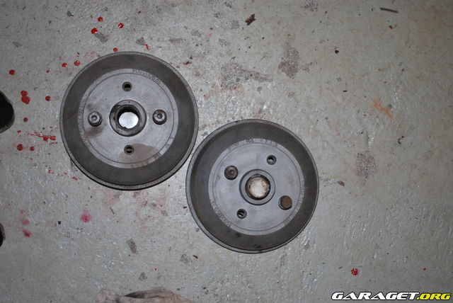

Broms trummorna innan dom målades:
https://www1.garaget.org/gallery/archive/106134/883157_f4gjug.jpg
Och så här vart det när som blev målade. Riktigt nöjd!
