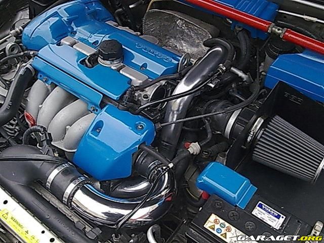

Skulle vilja ha info om storlek på alla rör på motorn på volvo s40 t4 årsm 00.
Finns det kit förutom silikonslang kit som på do88.se till
volvon med alurör någonstans?
Om någon vet skulle jag vilja veta vilka rörböjar som passar, storlek ,gader osv (som bilden)

det som går bak om motorn ser ut som ett org rör som man bara polerat upp ju?! å det främmre mellan spjäl å IC ser ut som ett 2,5tums 180 graders böj (MÄT ANSLUTNINGARNA PÅ DIN IC)
4 Inlägg
18 januari 2010
Det är mycket riktigt det som evo_krolle skriver.
Röret mellan turbon till ICn är ett polerat org alu rör från dom nyare fas2 modellerna
och röret mellan ICn och spjället är ett vanligt 2,5tums 180 graders rör,
det är en fördel att använda silkonslangar med midja här
för att minska brytningarna på ICn när motorn rör sig.
Röret mellan turbon och ICn finns att köpa på volvo men tyvärr kommer
jag inte på vilket artikelnummer det var.
