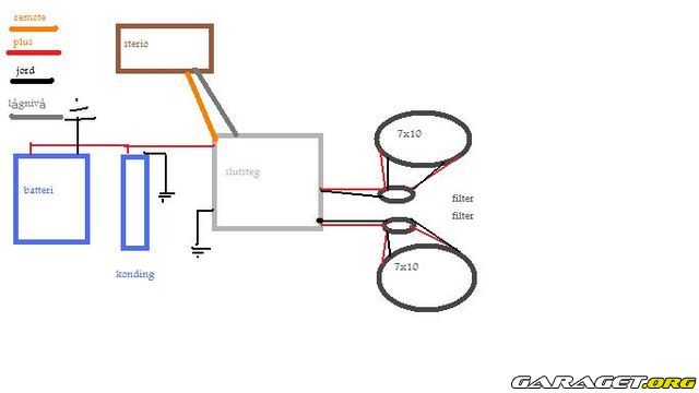

har köpt ett paket med två 7x10 å ett dls två kanals slutsteg.. har kopplat allt ström/jord lågnivå och remoten. men då ja slår på sterion så låter de inget förens jag är upp till hälften av volymen, men då sprakar de mest å sjunker som hela tiden.
åså tillslut så spelar de inget mer..
då vrider jag ner volymen åså upp igen då spelar de en stund sen gör de samma sak.
som jag har kopplat så är de först sterion sen konding sen slutsteg sen upp till ett filter som följde med där sen går de upp till högtalaren.. vart kan felet vara.. jag är helt borta för allt är där de ska vara men nå är galet. kan någon hjälpa mej..

pluen går från batteri till konding sen in i steget..
jorden från steget går in i bilen.
jorden från konding in i bilen.
från steget går de två plus å två minus vardera går in ett filter som sedan delas upp till två kablar till, ett sätt till basen å de andra till diskanterna i 7x10..
lågnivåkabeln går in i steget från sterion.
remoten går från sterion ner in i steget.

https://www1.garaget.org/gallery/archive/77554/840653_bcpupq.jpg
så där ser de ut..
14 Inlägg
17 januari 2010
vart kan då felet vara.. efter hur jag har beskrivit..

och du är riktigt noga med hur du jordar och vilka dimensioner på kablar du använder (kort sagt, du har koll på hur ström ska hanteras)?

jag vet att samma dimention för plus å minus.. och jag har slipat rent på jorden.. är de nå jag har missat montro?

jag har jorden bak mot lamporna.. och nej har dom inte där man sätter jorden till lamporna..

varför jordar du där? Jorda i något vettigt som en bärande balk, bältesfäste etc. Om du ska montera ljud så tycker jag man ska göra det ordentligt, och använda ordentligt klämda/lödda kabelskor till kablarna så du får maximalt med ledningsförmåga.

det är ju en bärande balk där.. och jag har löddigt och klämt skorna så.. men vist man måste ju kolla olika platser för jorden..

men om du har kopplat allt absolut korrekt och är 100 på att du gjort allt ordentligt och rätt så finns det absolut ingen anledning till det du beskriver. Vad som kan ha hänt är att du kört steget utan bra jord så det jordar genom signaljorden istället så stereon bränns, har du provat att koppla in en 7X10a till stereons kanaler för att radera den misstanken?
