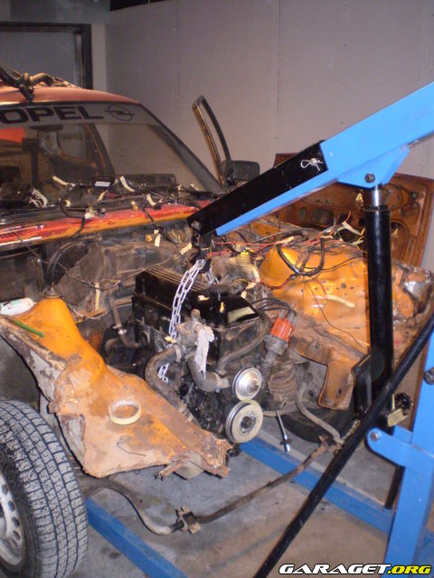

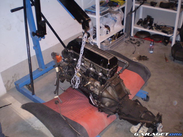

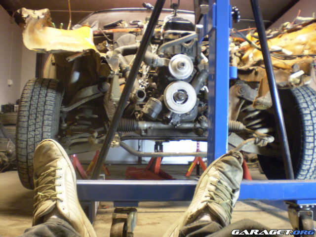

Blev en sväng till garaget idag. Lyfte ur motorn, så nu är det bara framvagnen kvar sen åker ascona karossen till tippen och kadetten får komma in i värmen cool
https://www1.garaget.org/gallery/archive/62634/860820_oq0b5i.jpg
Grenrör och insug borta
https://www1.garaget.org/gallery/archive/62634/860826_08k0qf.jpg
https://www1.garaget.org/gallery/archive/62634/860830_ohyrjc.jpg
motorn påväg ur
https://www1.garaget.org/gallery/archive/62634/860832_a8pmed.jpg
Den som vill får gärna sponsra med nya skor tongue
https://www1.garaget.org/gallery/archive/62634/860835_9fm1jv.jpg
https://www1.garaget.org/gallery/archive/62634/860837_r0llw0.jpg
https://www1.garaget.org/gallery/archive/62634/860839_9roxkf.jpg

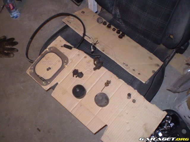

Märkning så inget kommer bort, underlättar ju också när allt ska tillbax
Senast redigerat av Kesler (20 februari 2010)

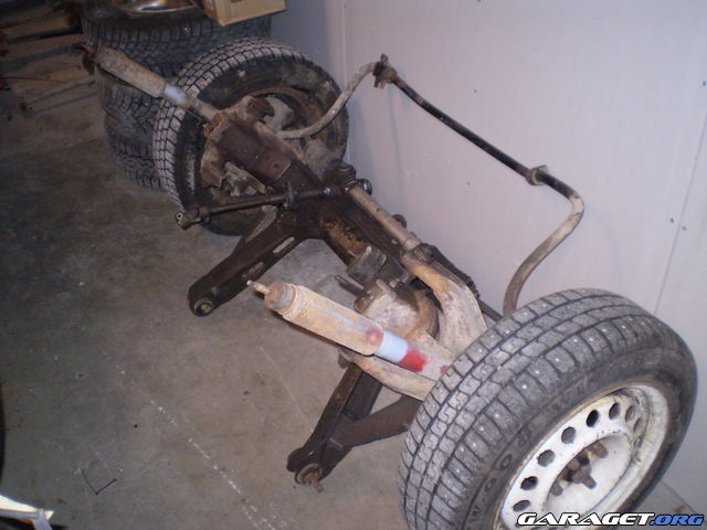

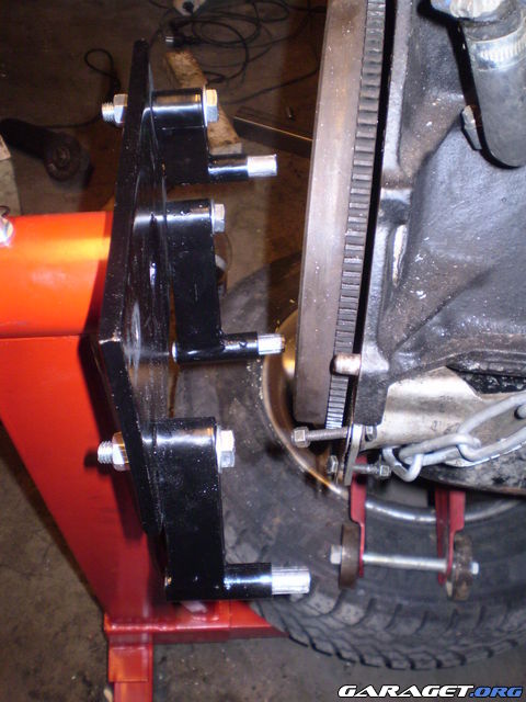

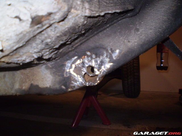

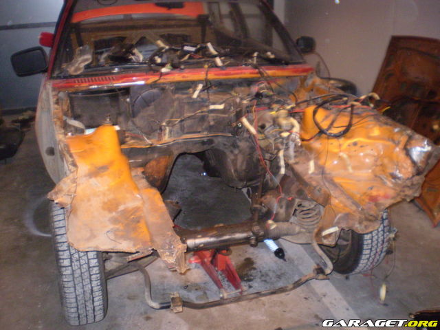

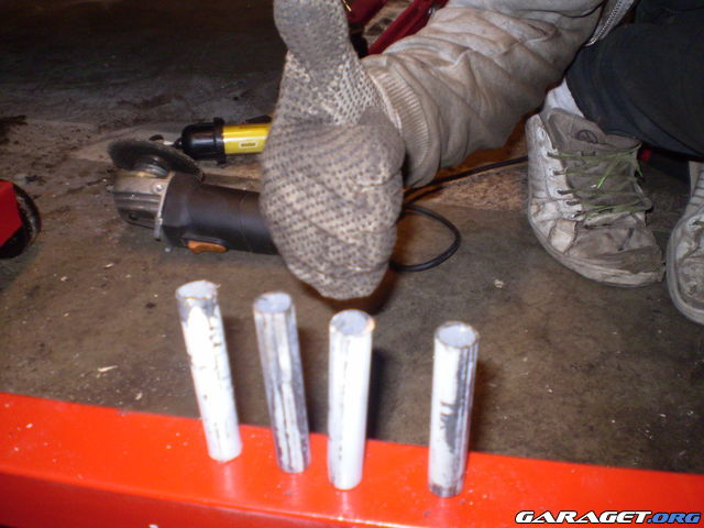

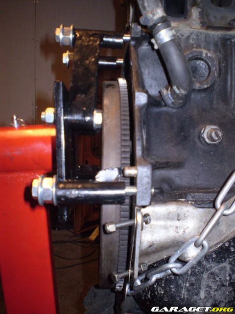

Framvagnen fick vi ner i torsdags efter 5 timmar, Sista bulten på hela bilen som inte ville lossna, efter många svordomar å några insparkade skärmar å dörrar fick vi till slut ur den. Och då såg balken som bultet satt i ut såhär :
https://www1.garaget.org/gallery/archive/62634/863639_8nt48h.jpg
https://www1.garaget.org/gallery/archive/62634/863701_e9s9rh.jpg

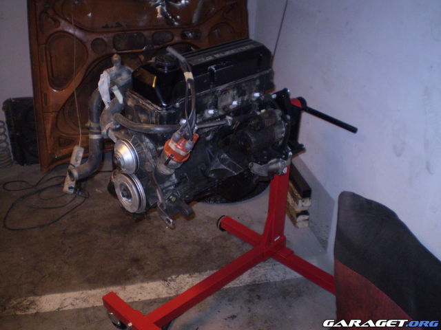

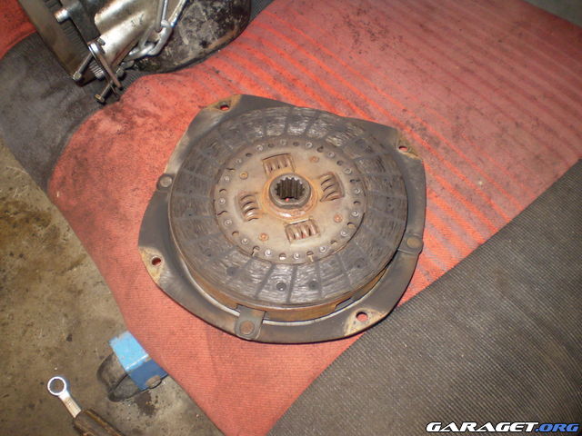

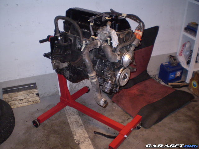

När framvagnen vart borta så skulle motorn upp i stativet. Lättare sagt än gjort!
Provade lite snabbt lyfta upp den med kopplinggen kvar, men då tog de nedersta fästbultarna på stativet i.
Ner med motorn igen för att lossa koppling men låta svänghjulet sitta kvar.
https://www1.garaget.org/gallery/archive/62634/863640_qxwlpp.jpg

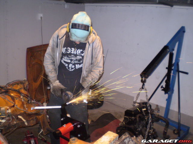

Nu tog bultarna i svänghjulet, Ville verkligen få upp motorn i stativet samt använda bultarna. Kan tilläggga att klockan var 02 på natten så åka å handlagrejjer var inget alternativ tongue
Istället plockade vi av ett bränslerör som vi kunde använda som distanser, visade sig passa PERFEKT i bulthållarna. Kapade ner det i 4 st lika långa bitar som pressades in i hållarna.
https://www1.garaget.org/gallery/archive/62634/863641_e6albr.jpg
https://www1.garaget.org/gallery/archive/62634/863664_f7w7rz.jpg
Har inget bra bild, men här satt ialf röret som vi använde
https://www1.garaget.org/gallery/archive/62634/863668_gn8xd3.jpg
https://www1.garaget.org/gallery/archive/62634/863674_ft1v27.jpg
https://www1.garaget.org/gallery/archive/62634/863690_jqa24w.jpg
https://www1.garaget.org/gallery/archive/62634/863693_hhx9un.jpg
https://www1.garaget.org/gallery/archive/62634/863695_q0t71s.jpg
So long

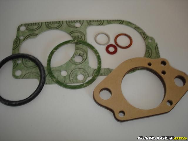

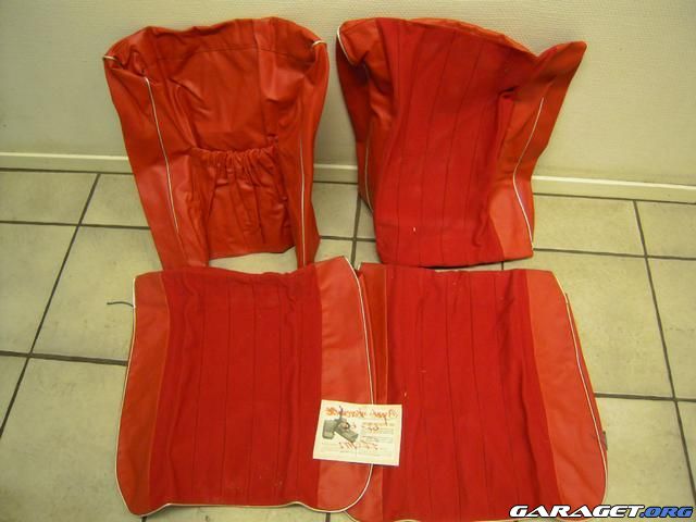

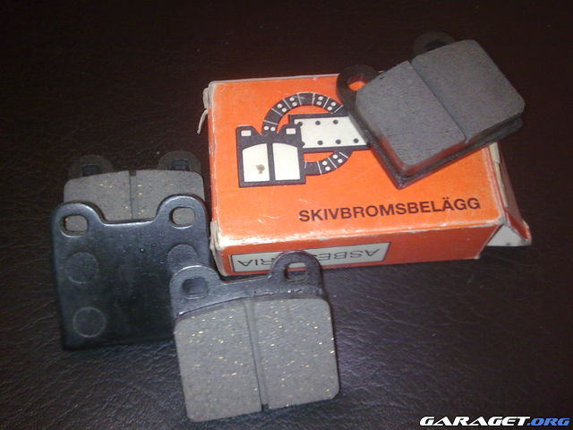

Har blivit lite ändrade planer.
Kadetten kommer originalbesiktigas innan den rivs ner. Då har man lite tid på sig att busa runt om man inte skulle palla eller om nåt skulle strula inför reg/sfro.
har därför handlat en komplett förgasarpackningssats, bromsbelägg samt en ny röd klädsel till framstolarna då den svarta som sitter i är sliten och trasig.
https://www1.garaget.org/gallery/archive/62634/864221_mzh8r6.jpg
https://www1.garaget.org/gallery/archive/62634/864223_9dudhz.jpg
https://www1.garaget.org/gallery/archive/62634/864225_e9b47i.jpg
Senast redigerat av Kesler (21 februari 2010)

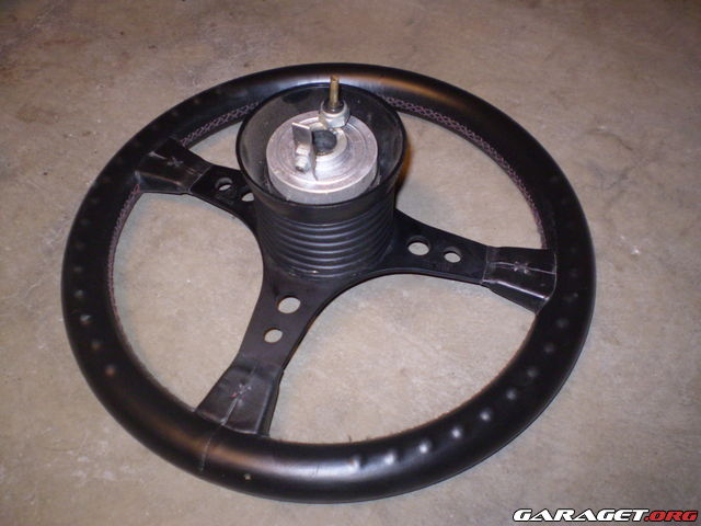

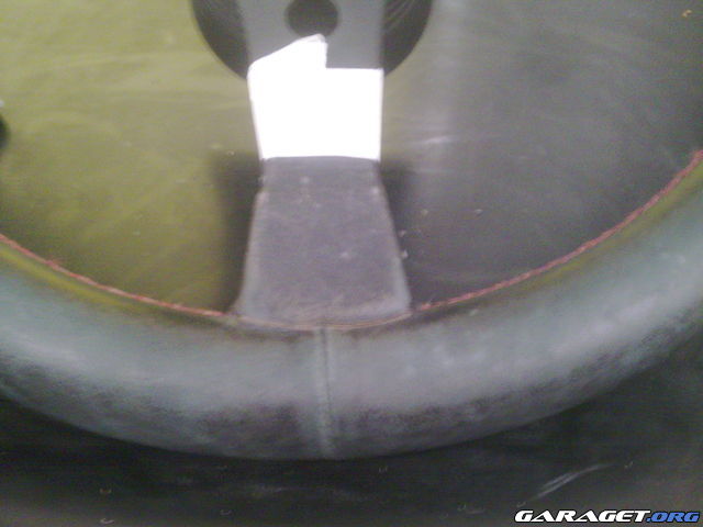

Håller just nu på att målar/fixar upp en helt körd Irmscher ratt på jobbet. Bilder kommer upp ikväll

23 februari 2010

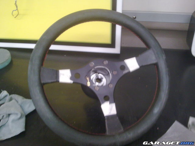

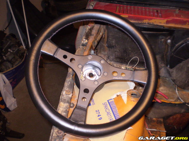

Lite före och efter bilder på ratten. Har använt fint slippapper, läderfärg och svamp.
https://www1.garaget.org/gallery/archive/62634/865791_z3ya1s.jpg
https://www1.garaget.org/gallery/archive/62634/865793_4ftxgl.jpg
https://www1.garaget.org/gallery/archive/62634/865798_5kx8kj.jpg
https://www1.garaget.org/gallery/archive/62634/865802_3eu4db.jpg
https://www1.garaget.org/gallery/archive/62634/865804_ri5bsy.jpg

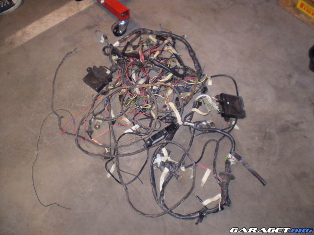

Kabelstammen har lossats helt från bilen
Avslutar med en bild på Kadetten tongue
