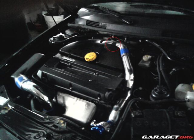

Hej! Jag har också felet på min bil att check engine lampan lyser. Det började med att jag monterade ett öppet luftfilter på den, jag bytte sedan direkt tillbaka när lampan tändes. Den slocknade dock inte då jag bytte tillbaka utan detta fick dom göra på verkstaden. Nu har lampan tänds igen och jag kört med det x-antal mil. Undrar vad det kan bero på. Är inte intresserad utav att köra till verkstaden igen och lägga 300 kr för att släcka lampan och att den tänds igen.
Kan felet vara lambdasonden på min också?
Senare har jag också monterat ner tryckröret och högglanspolerat. När jag sedan skulle montera tillbaka det råkade jag bryta en gängning på en givare som sitter på tryckröret (se bild var givaren sitter)
https://www1.garaget.org/gallery/archive/92031/886037_hkr951.jpg
Numera har jag givaren fasttejpad....
Tror ni att denna givaren kan ha betydelse till att check engine lampan lyser?

Obs glömde nämna; vad är det för en givare?? :S

Någon som vet vad det är för en givare som jag ringat in på bilden?

På våran 9-3 satt de en givare på tryckröret fast närmare IC. Såklart så råkade jag dra av gängorna... Har för mig att den mätte tempen på luften. Kostade 400 på saab och sen drogs den väldigt lätt. Tunt gods i den iaf
