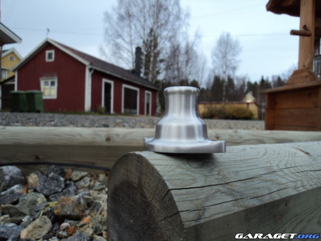

Gnuggat lite mer på termostathuset, slipat med P240 och P400 och polerat en snabbis. Snart halvvägs då lol
https://www1.garaget.org/gallery/archive/1161/1005525_boghwl.jpg
https://www1.garaget.org/gallery/archive/1161/1005527_9fi8fe.jpg

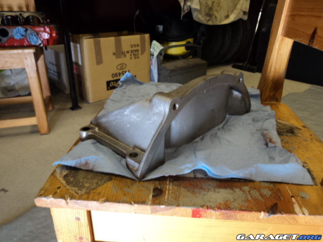

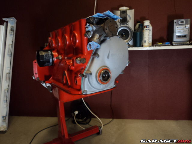

Tack, satte tillbaka främre kåpa, och ska ge växellådskåpan lite silverfärg också, ny vattenpump blir det också, då jag inte vet skicket på den som sitter på just nu.
https://www1.garaget.org/gallery/archive/1161/1006075_0an2y1.jpg
https://www1.garaget.org/gallery/archive/1161/1006076_lxmzqw.jpg

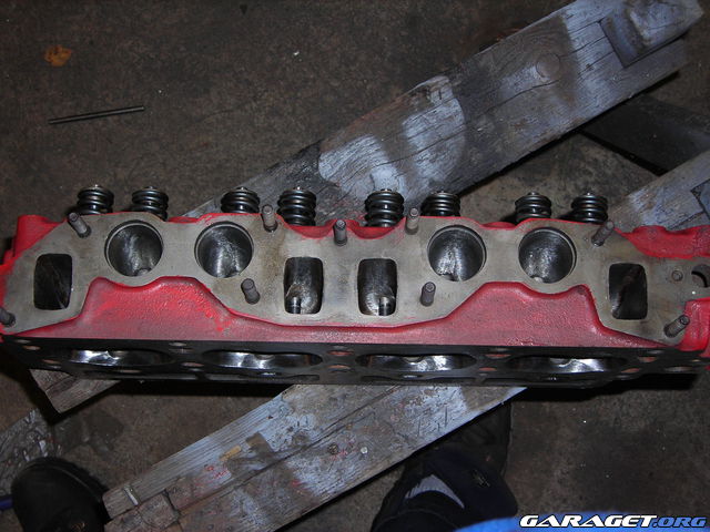

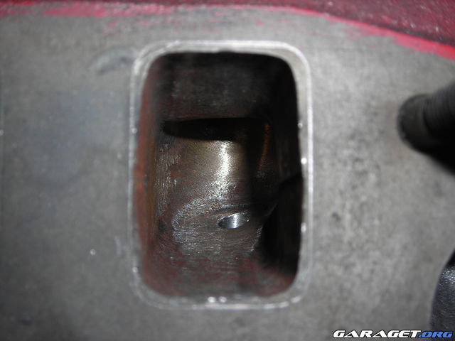

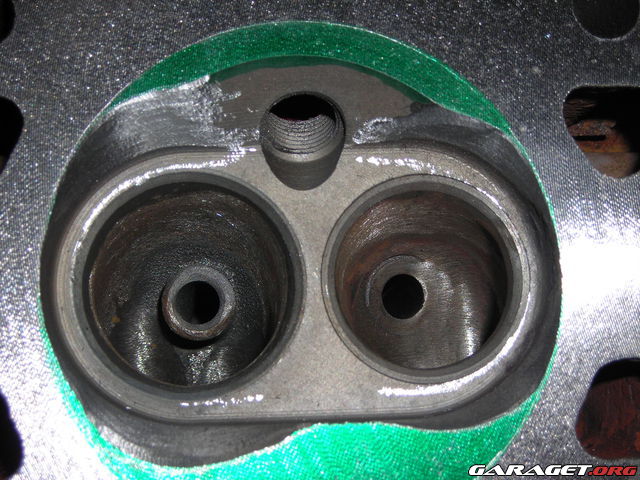

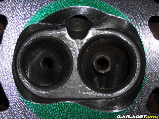

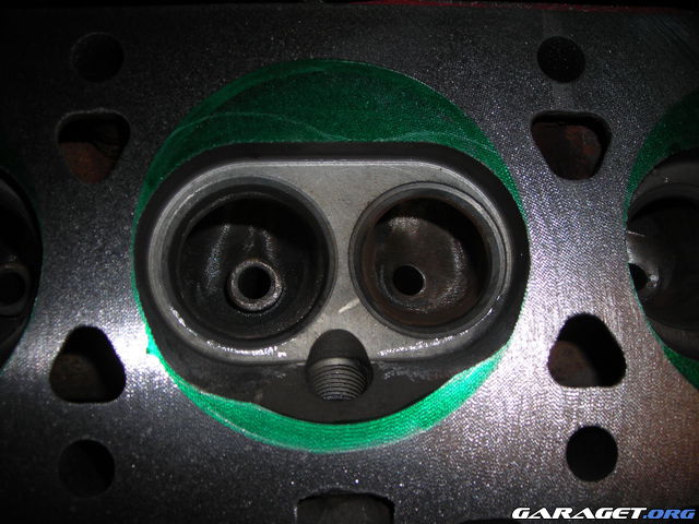

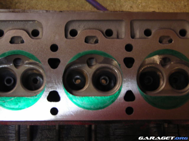

Toppen är nu klar och snart på väg hem till mig, får passa på att tacka Anders Mähler i Sollefteå för arbetet på toppen.
Detta är vad han gjort:
¤ Planad 3mm
¤ Förbränningsrummen är upptagna runt ventilerna
¤ kompförhållande 10;25 för att matcha K-kammen
¤ Även rundat av alla vassa kanter för att förebygga spikningar å glödtändning
¤ Portad in till snyggad under ventilen å ner genom radien ej förstorat upp kanalerna i ingången kortade styrningar å öppnade upp runt dom lite.
¤ Portad ut även där tillsnyggad under ventilen å svängen ner förbi styrningen kortade av den med.
¤ Ny frästa ventilsäten då dessa hade för stor anläggningsyta 2mm minskade ner den till 1,4mm in å 1,8mm ut å flyttade ut den på ventilen så man utnyttjar hela ventilen, ventilerna slipade 44,5 grader å så en 30 graders bakcut.
Här kommer några bilder från arbetets gång.

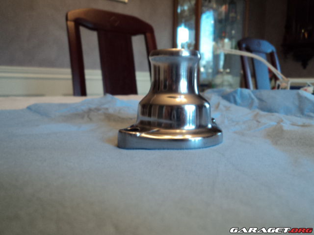

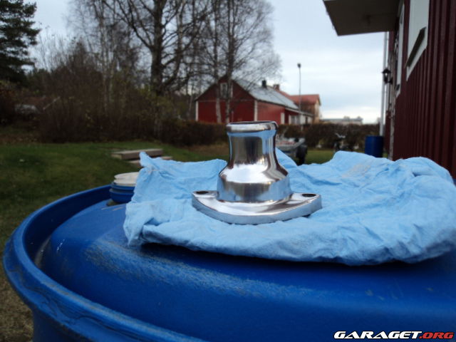

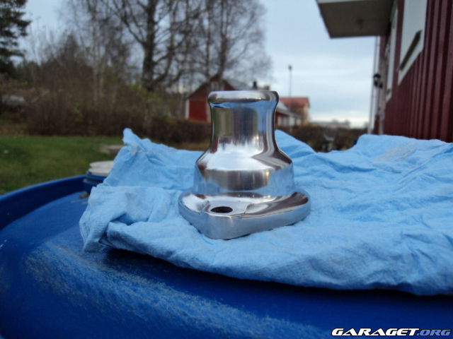

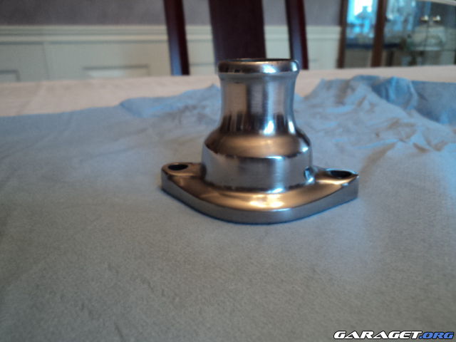

Tackar, måste ju ha klart mitt termostathus lagom tills toppen dyker upp, så idag har jag våtslipat med P600 och p800 och gjort en lätt polering.
https://www1.garaget.org/gallery/archive/1161/1006837_pu28g5.jpg
https://www1.garaget.org/gallery/archive/1161/1006838_8hwl82.jpg
