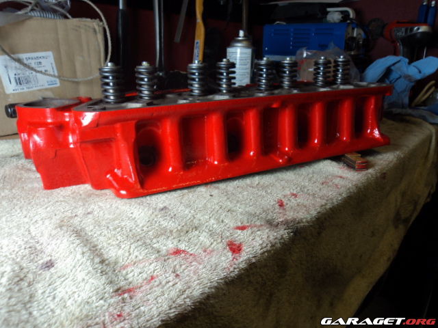

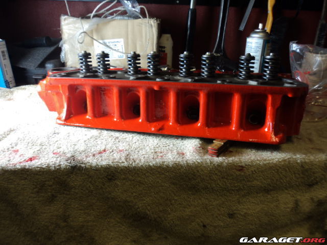

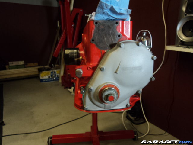

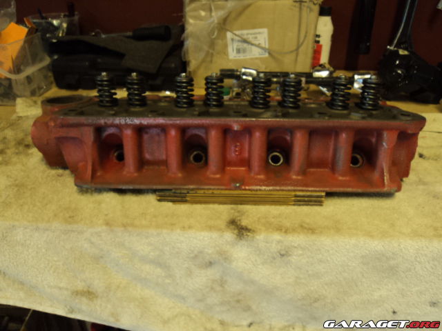

Toppen tillbaka från Sollefteå, har slipat ner den och målat en första sväng, plockat bort vattenpumpen och ska nu åka och hämta ut den nya vattenpumpen från KG trim.

snyggt!! big_smile måste bara fråga, är det Volvos riktiga motorfärg du använder, som finns på VP autoparts? är den 1k och kan målas direkt på renslipad motor utan grund(plåtrent)?
Tack, japp stämmer bra.

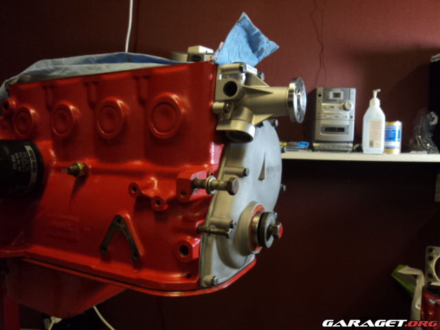

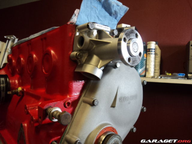

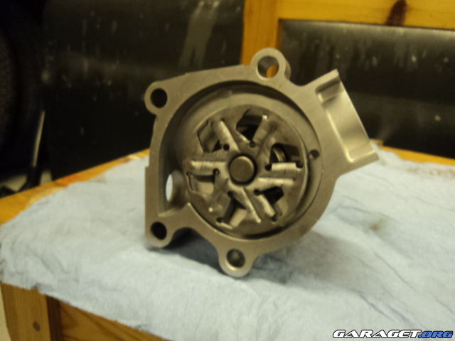

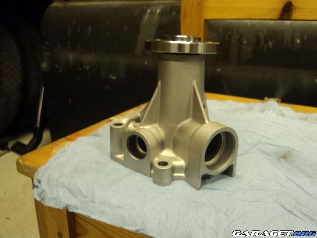

Tack för alla kommentarer, har hämtat ut pumpen och fått den på plats, riktigt snygg pump.

Ser ju riktigt fint ut, men stör mig innihelvete på det där svarta oljefiltret wink
ett "snyggt" volvofilter kostar ju inte så mycke så jag hoppas det blir ett sånt eller att du målar detta ?
hehe, har inte kommit till filtret än, men vilken typ/färg tänker du på?

Vitt med blå text brukar Volvo ha smile Kolla min motor så ser du tongue Nej föressten, gör dig inte besväret, hade ingen bild på det hmm
