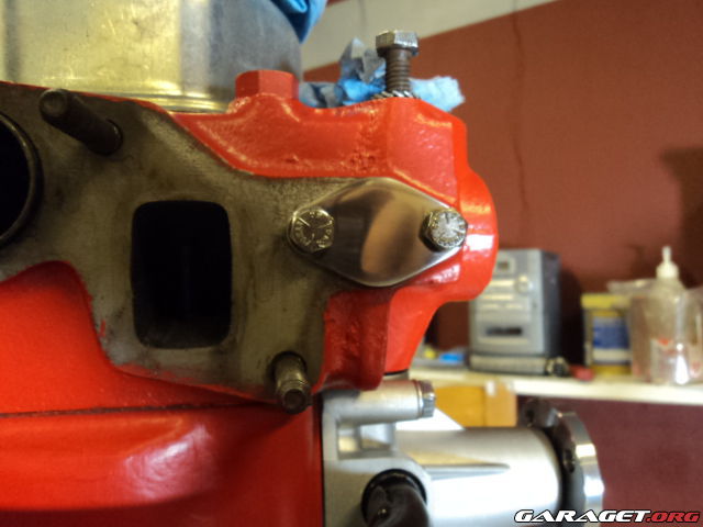

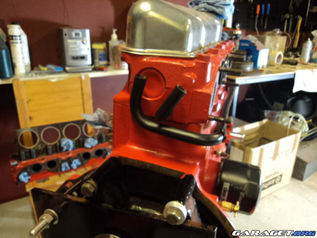

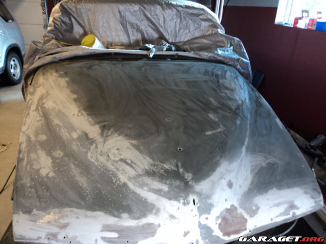

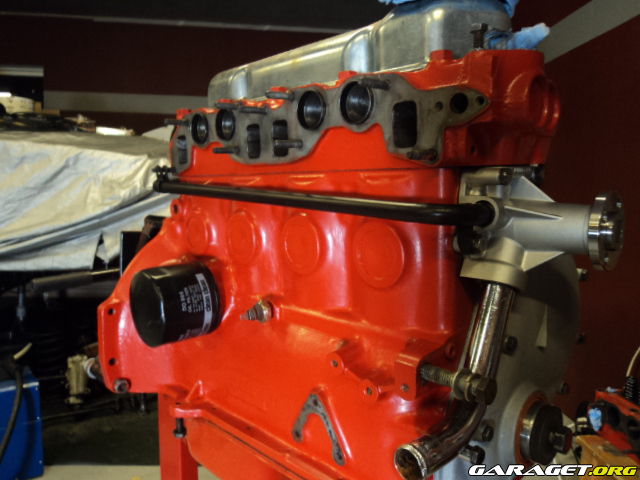

Blir ingen polering på dessa rör, lite för många porer och för mycket jobb, blev svarta i stället, har även börjat slipa lite på karossen.

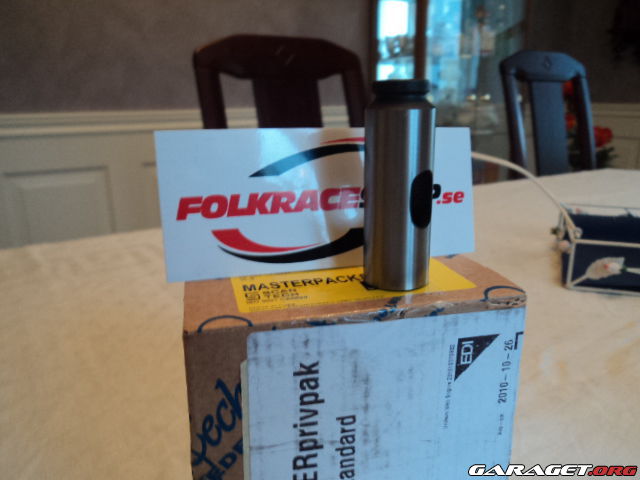

Mina nya lyftare har anlänt, och monterats.

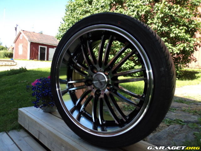

Har nästan ångrat mig angående fälgvalet, blir nog lite äldre stuk på fälgarna, så om någon är intresserad av en uppsättning nya 8x18" fälgar (ET20) med nya khumo 215/40-18 däck så kan jag tänka mig att sälja.

Snygga fälgar. Men på en amazon är det enligt mig breddade plåtisar som gäller.
1 047 Inlägg
1 november 2010
#432
Jepp, instämmer med föregående talare!
Plåtisar äger ut!! cool

#435
Säkert?
8" fälgar och 215-däck kan verkligen vara i tajtaste laget bak på en PV...
1 822 Inlägg
1 november 2010
#436
Volvo544special65 skrev:
Säkert?
Jag körde med Et 19 på mina american Racing, iof med 205or och 7" fälg, men det var aldrig i närheten, provade även med 5mm spacers utan problem. Men helt 100 kan man ju aldrig vara, men på amazon vet jag med säkerhet.
