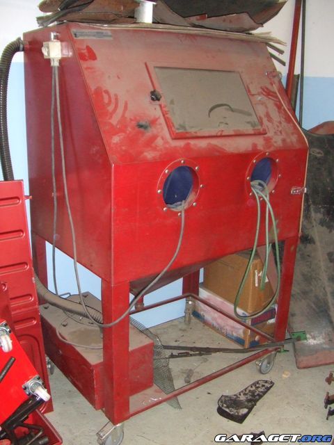

Visa oss nu vad du har för skåp och kompressor, jag har ju bara en 3hk, kommer den att funka?
Du får läsa minutlitrarna som din kompressor ger & jämföra med vad blästern kräver,
Eventuellt kan du koppla till en större lufttank & låta kompressorn arbeta upp fullt tryck i hela systemet
sen har du luft så det räcker att blästra en stund, när luften börjar ta slut så vilar du armarna
& låter kompressorn bygga upp nytt tryck.
Tror det är denna kompressor jag har, den räcker inte riktigt till i längden
men tror det mycket kan bero på för tunna slangar & liten trycktank
(minns inte riktigt men tror det är denna storlek, den står på garagevinden så ser jag den inte så ofta)
http://www.jula.se/luftkompressor-b3800-b-150-l-125321
Och här är mitt blästerskåp, med inbyggd belysning, fotpedal till luftanslutningen, inbyggd utsugsfläkt mm inköptes begagnat för 600kr för ca 10år sedan. *fynd* roll
https://www1.garaget.org/gallery/archive/44948/810737_oenq0k.jpg

Ja blästerskåpet måste ha varit ett fynd, om din kompressor inte riktigt räcker till så får nog min det jobbigt, får testa när jag köpt skåpet, annars får jag nog rikta in mig på en större kompressor framöver.

Trevligt blästerskåp du har,farbrorbozze:)
