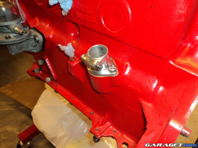

farbrorbozze skrev:
det ser ut som hållaren till fördelaren står på tur för behandling, hoppas på finfint resultat på den med, blir det samma behandling som kamdrevskåpan?
personligen tycker jag att du ska måla om vattenröret till kupévärmen, antingen silver eller rött som motorn, men det är min personliga smak det.
Hållaren ska slipas ner och poleras tänkte jag, nu får du lugna ner dig, kolla in oljefiltret i stället smile

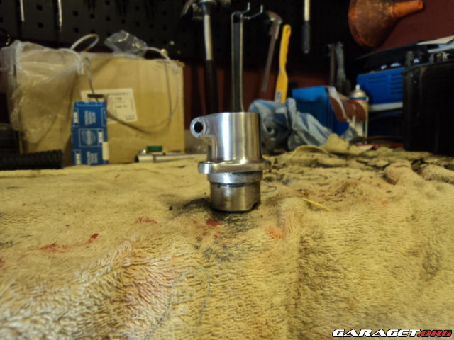

Kommer ni ihåg denna, ser lite bättre ut idags läget. Ingen extrem polering, har bara kört upp till P600 och sedan polerat, men den ser okey ut.

slipar du för hand eller med maskin när du slipar den slät från gjutränder & sen finslipar/polerar mm ?
1 822 Inlägg
28 november 2010
#547
Denna grovslipade jag med rondellen lol
Sen handslipade jag från p150 o upp till p600

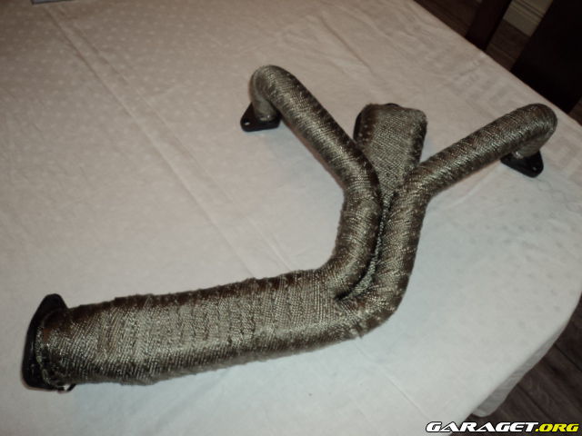

Sålde mina gamla extractor idag, så nu väntar jag på nya extractorn o avgassystemet.
https://www1.garaget.org/gallery/archive/1161/1023809_1z50qs.jpg

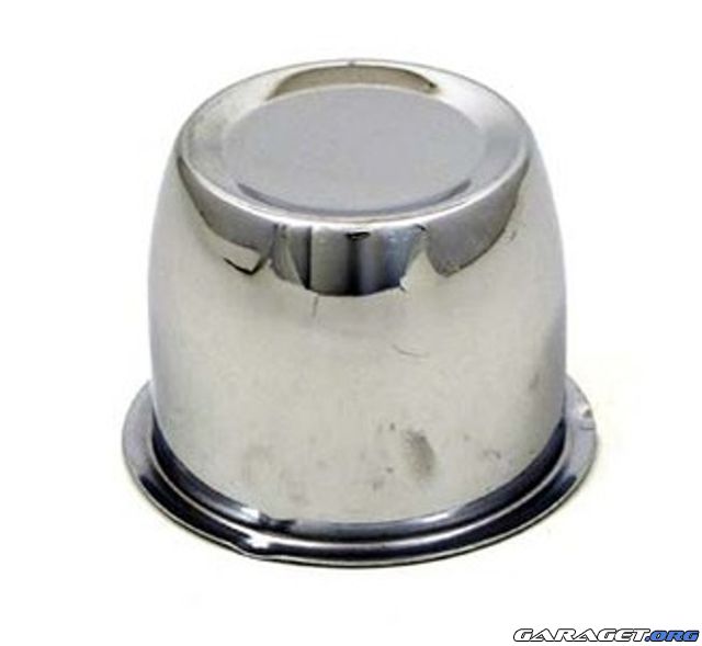

Har lagt en beställning hos VP på följande grejer.
https://www1.garaget.org/gallery/archive/1161/1024844_ff7jav.jpg

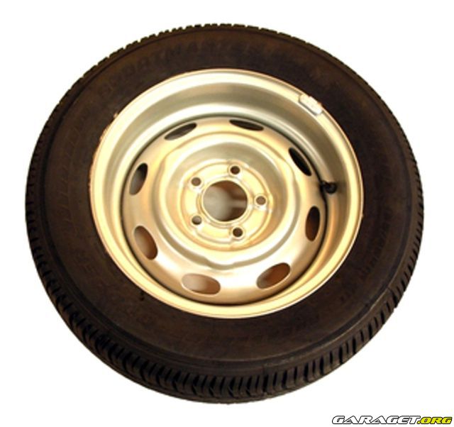

Nya 5,5 tums fälgar och däck.
https://www1.garaget.org/gallery/archive/1161/1024845_vxmxae.jpg
Med kromade centrumkåpor.
https://www1.garaget.org/gallery/archive/1161/1024846_u9aa1z.jpg

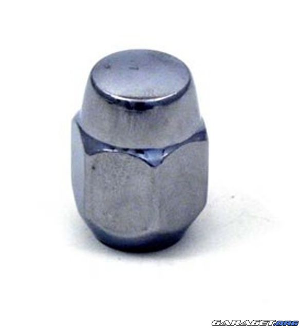

Nya muttrar.

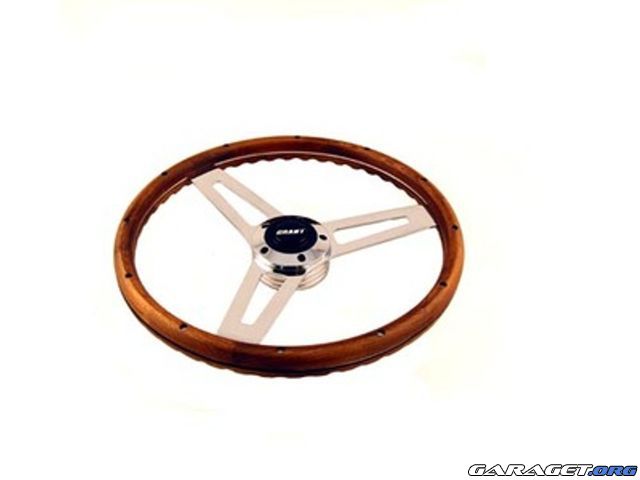

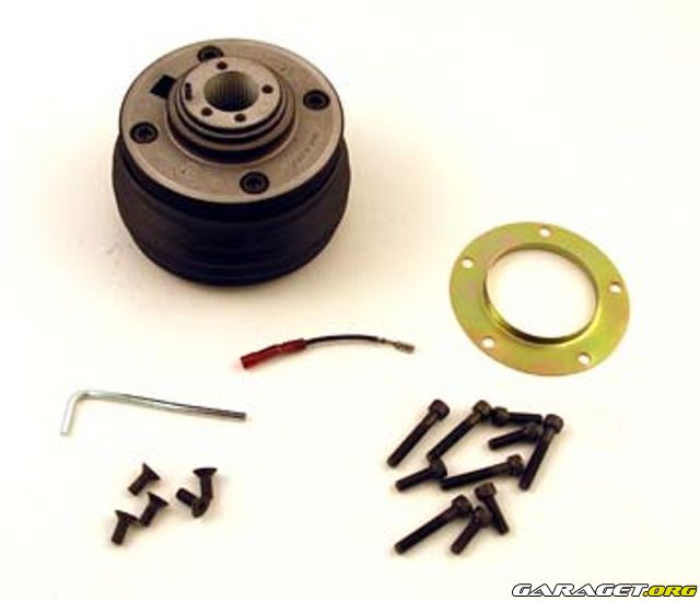

Ny Grant ratt.
https://www1.garaget.org/gallery/archive/1161/1024849_cca79n.jpg
Komplett med adapter

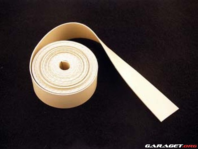

Nya resårband till stolarna
