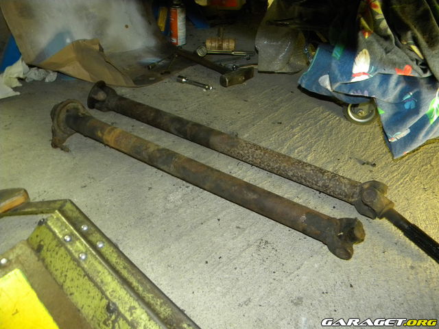

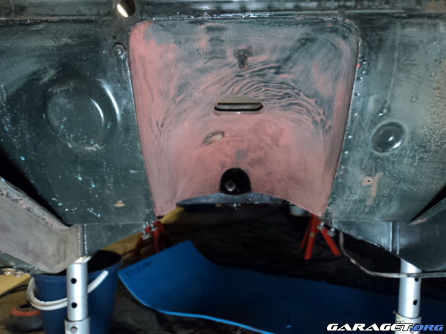

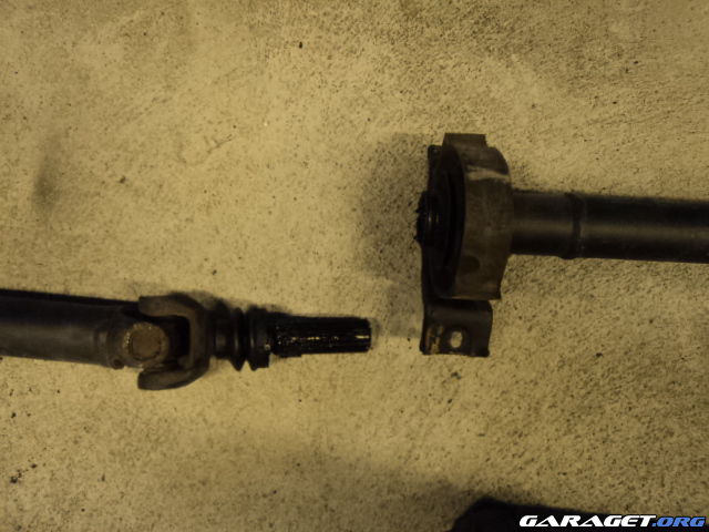

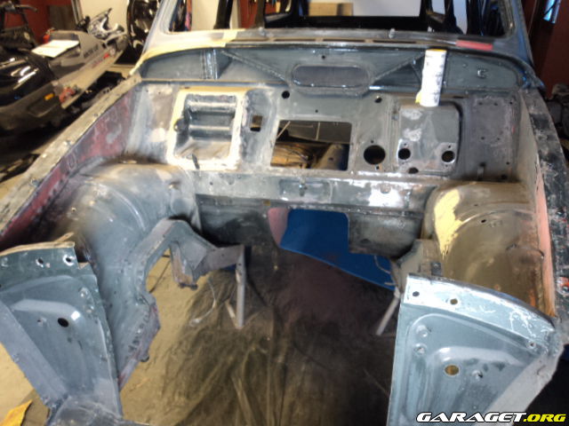

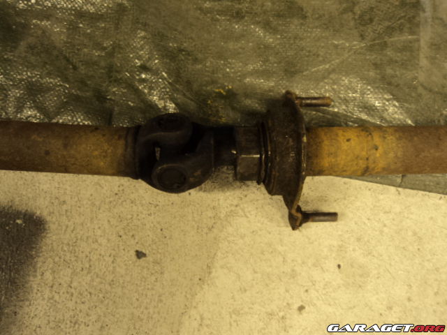

I helgen har vi slipat och spacklat i motorrummet, även i tunneln för lådan. Sen har jag en fundering angående kardanaxeln, ska ju dit med overdrivelådan och behöver den kortare axeln, vilket jag har men den verkar vara den tidigare versionen och jag saknar själva fästena i chassit, hur ser dom ut?
Vet ju att det ska sitta i gummiupphägningar, men hur ser fästena ut som man skruvar i själva chassit?
https://www1.garaget.org/gallery/archive/1161/1026320_071gma.jpg
Slipat och spacklat
https://www1.garaget.org/gallery/archive/1161/1026321_fwxyl0.jpg
Slipat tunneln
https://www1.garaget.org/gallery/archive/1161/1026322_mr2sm8.jpg
Gamla typen av kardan, den som passar min overdrivelåda.
https://www1.garaget.org/gallery/archive/1161/1026323_a6xjlg.jpg
Den kardan som sitter på orginal.

är inte den övre till PV/Duett? eller satt det såna på tidiga amazoner med?
1 822 Inlägg
6 december 2010
#567
Ja kanske, men vad jag fattat så är det en version 62-66 och en nyare 67-framåt, han jag köpte overdrive grejerna av hade haft dom på en amazon -66
Men lite fundersam blev jag ju smile

Man känner sig hedrad för förtroendet, men tyvärr hänger jag inte med alls tongue Söker du bild på kardanaxel Carlén, eller golv? Är det något som kan gå att fota på vår 61a kan jag fixa det smile

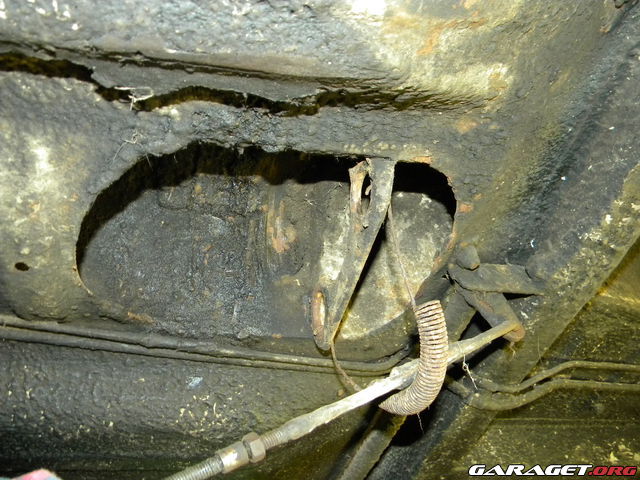

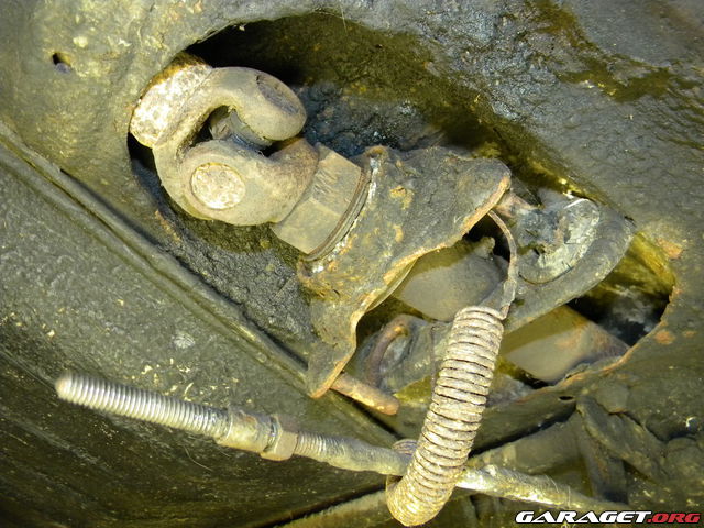

Jag vill se hur det ser ut under golvet, hur ser fästet ut som sitter i golvet och ner till gummi upphängningen, för du har väl den gamla versionen kan jag tänka mig.

Skall se om jag kan vara till nytta, är dessa bilderna något som ger dig svar på din fråga? roll
https://www1.garaget.org/gallery/archive/91981/1026921_c909ok.jpg
https://www1.garaget.org/gallery/archive/91981/1026922_iyb2gi.jpg
https://www1.garaget.org/gallery/archive/91981/1026923_amzpse.jpg
50 års smuts tyvärr, men det är fångat med systemkamera, bara det liksom cool Hehe, nej men lite svårt att se tycker jag, men du vet ju vad du kollar efter, så med lite tur är jag rätt ute, annars får jag fota igen smile

Strålande grabben, nu fattar jag läget, tusen tack för bilderna.
Har bara en fråga,upphägnings plåten som sitter fast i chassit på din sista bild, där gummibussningarna ska sitta, är den skruvad i golvet eller ?

Är de inte enklare å flytta över de nya hållaren på gamla axeln? Då den nya som kom 67 är samma som tidiga 140i å betydligt bättre;)
Dom där jävla pinnarna sitter både på tidiga amazon å på Pv/duett å den som kom på den konstruktionenen borde fan få sitta av sitt straff:mad:

Jag såg inga skruvar, kollade lite snabbt men såg inga. Men grävde iofs inte, kanske är skruvade/bultade, skall kolla! Gummibussningarna var iallafall totalt slut, eller ja, den ena, den andre fattades lol

Japp, det var min tanke, men har inte hunnit skruva isär axlarna än, ville bara se hur fästet såg ut på den tidigare modellen. Men du har gjort det förr och vet att det funkar ?

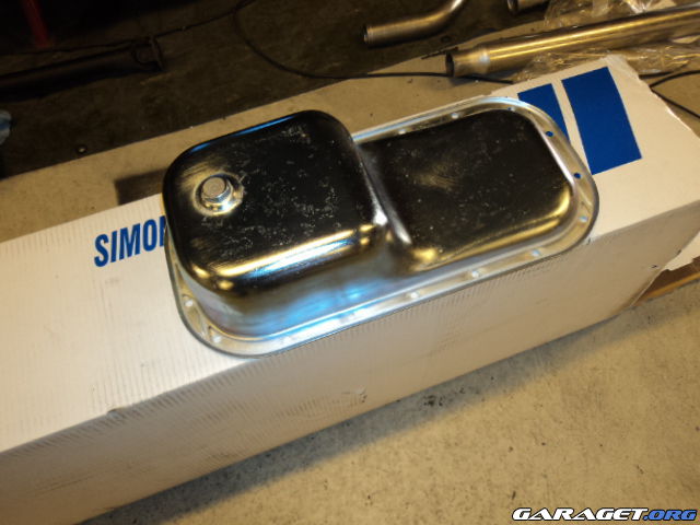

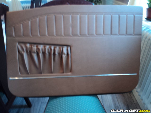

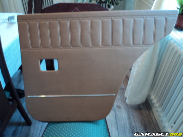

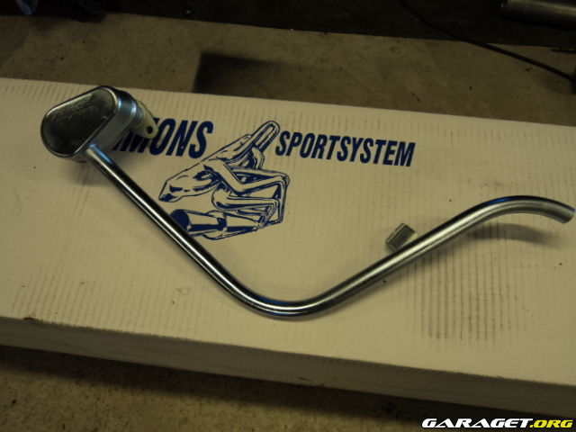

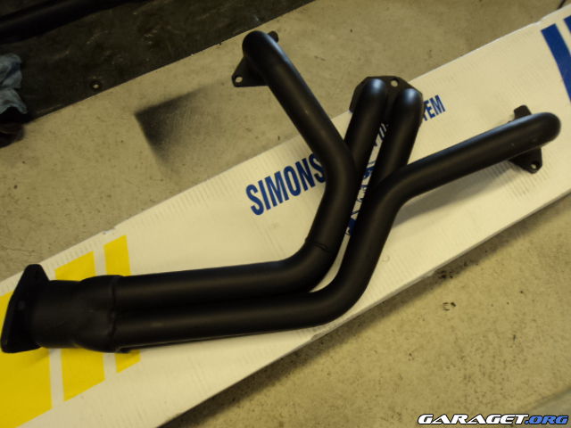

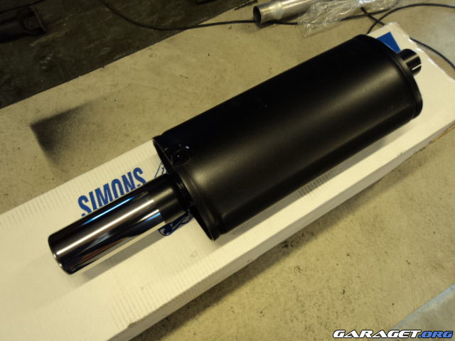

I går dök det upp 3 paket, ett från VP Autoparts och ett från Danod ytbehandling, ett från Vendibilia
Här kommer lite bilder.....

https://www1.garaget.org/gallery/archive/1161/1027421_ab2jgj.jpg
Nya dörrsidor bak.
https://www1.garaget.org/gallery/archive/1161/1027422_e14r65.jpg
Nya dörrsidor fram.

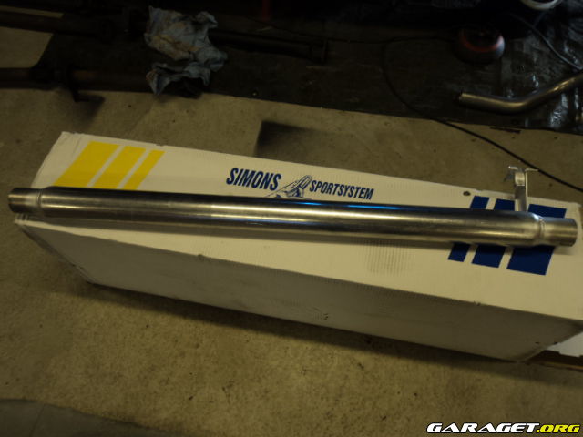

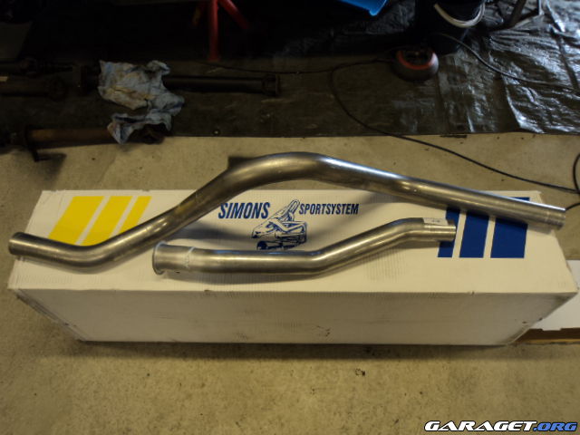

Ny 2" Extractor
https://www1.garaget.org/gallery/archive/1161/1027425_iudyq0.jpg
Övriga rör.
https://www1.garaget.org/gallery/archive/1161/1027426_h0vnye.jpg
Mellanrör.
https://www1.garaget.org/gallery/archive/1161/1027427_eetdsn.jpg
Slutburk.

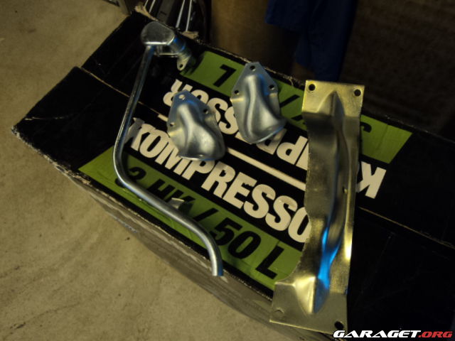

Ytbehandlat rör.
https://www1.garaget.org/gallery/archive/1161/1027431_t3tlzn.jpg
Fler ytbehandlade motordelar.
https://www1.garaget.org/gallery/archive/1161/1027432_r65pab.jpg
Oljetråg.

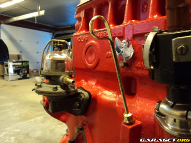

Sweet! Kommer nog att kontakta dig vad det lider gällande dina ytbehandlingar och vilka firmor du anlitat! Har en hel del grejer till min nya trämotorbåt från 1946 som behöver kärlek!!
..men du, hade B18 verkligen bränslepumpen med glaslock 1967 eller vill du bara ha den för att den är snyggare?! tongue
Vi hörs!
Håkan i Umeå , 1969 Camaro 427 ZL-1
1 822 Inlägg
9 december 2010
#580
Tack, jag skickade mina grejer till http://elförzinkning.se/ i Robertsfors, nära o bra för oss, men blev väl inte helt nöjd med oljetråget, men det satt i mitt förarbete vill jag understryka, det gäller att blästra o slipa som sat¤n om man vill komma undan alla små porer, men annars helt okey.
Minns inte riktigt på vilka årsmodeller denna pump satt på , men valde den för att den var snyggare smile
