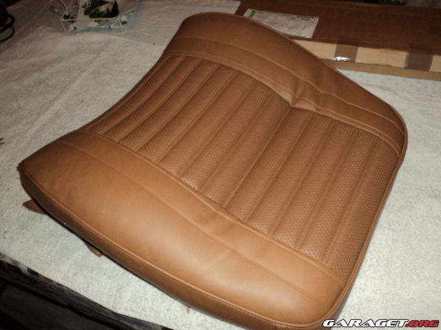

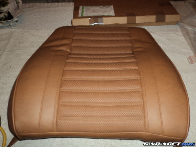

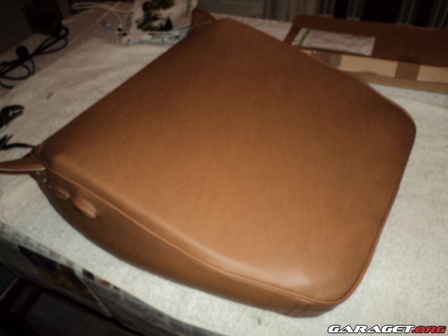

Japp, flera små vanliga tänger, klädde även om ryggstödet idag, och det var mer knepigt att få till, ingen smart lösning med dom två stängerna som ska in bakom en kant på en skena i ryggen.
Ska nu bara slipa och måla stolsramen så blir det fint.

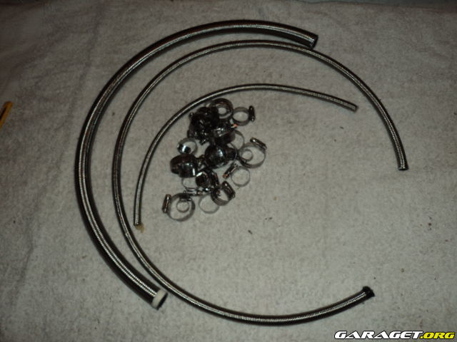

Köpt lite stålomspunnen slang och div rostfria klammer till motorn.

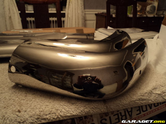

Tomten svängde förbi med lite kromdelar i dag, nya rostfria kofångare, nya horn blir det också framöver, och en kromad generator som jag tänkte försöka få dit.
