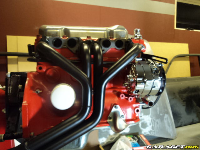

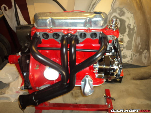

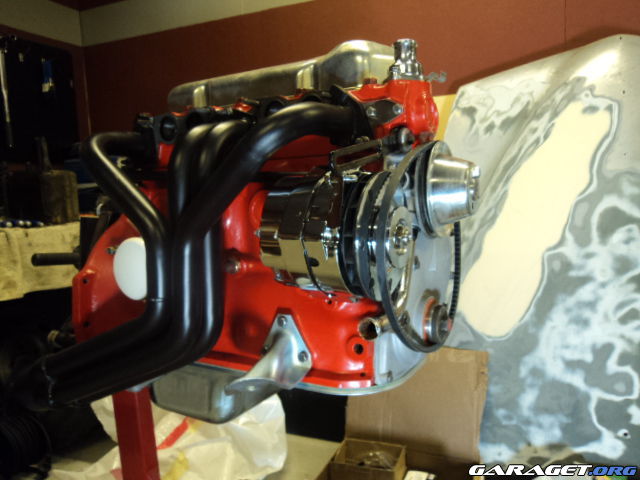

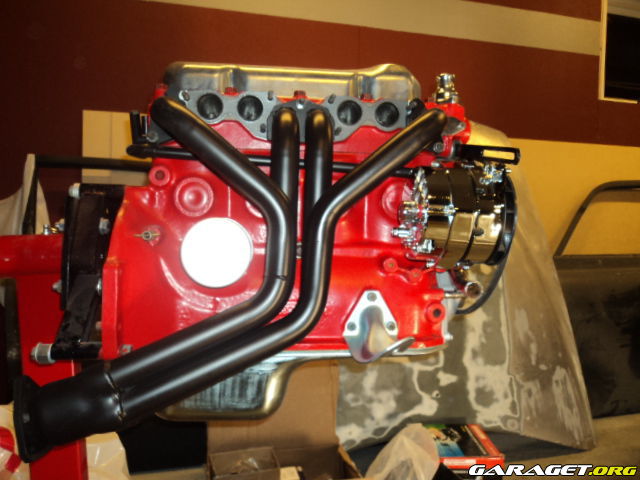

Efter lite småmek så sitter generatorn på plats, fick korta av fäströret på generatorn ca 17mm för att den skulle hamna i linje med dom andra remhjulen. Generatorn är till GM bilar mellan 73-86 för er som undrar. Ska nu bara försöka få tag på ett kromat stag som passar.

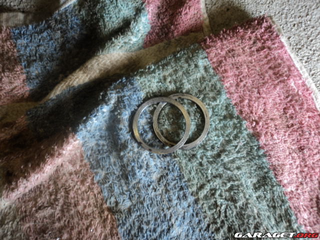

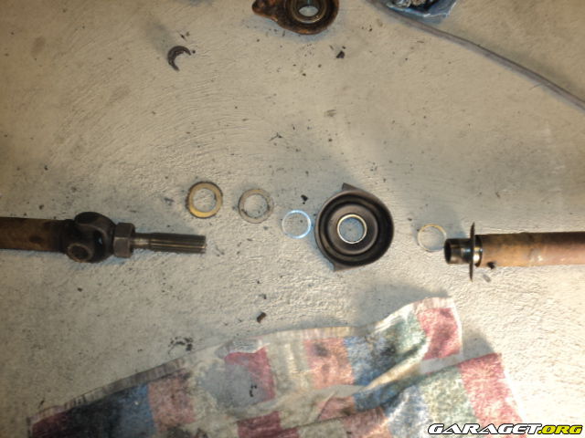

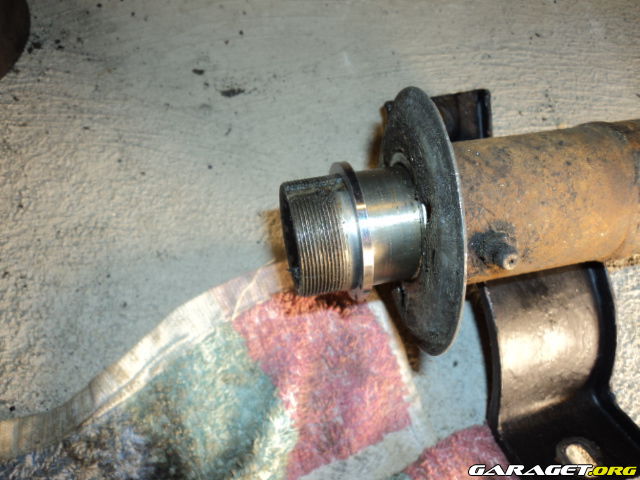

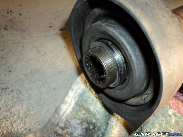

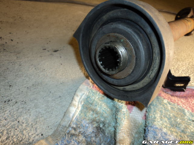

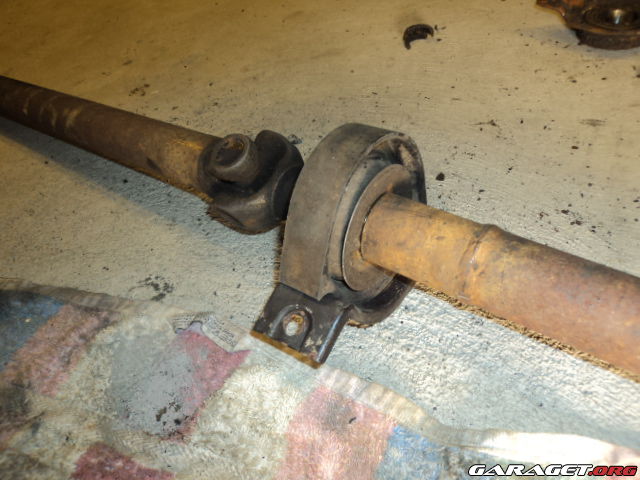

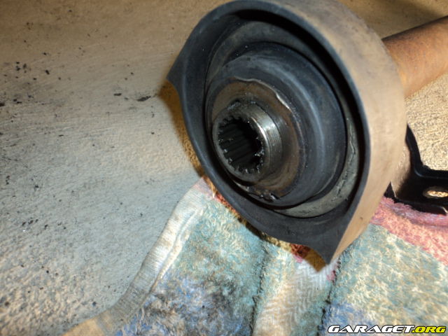

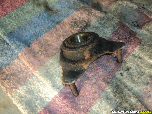

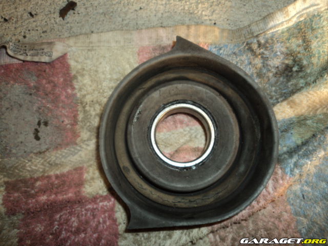

Gjorde även klart kardanaxeln till overdrivelådan idag, tog bort den gamla lagerhållaren och bytte till den nyare sortens, fick tillverka 2st 3mm distanser för att få det att passa med gamla muttern och även på baksidan. Ska beställa nytt lager, gummi och korkpackning, sen slipa och måla upp allt.
https://www1.garaget.org/gallery/archive/1161/1032666_xpe0c6.jpg
Dessa delar ska dit.
https://www1.garaget.org/gallery/archive/1161/1032667_qgn1bf.jpg
Gjorde mig 2st 3mm distanser/brickor.
https://www1.garaget.org/gallery/archive/1161/1032668_1auhih.jpg
Dit med första brickan.
https://www1.garaget.org/gallery/archive/1161/1032669_xjm5mp.jpg
Sen ska lager+gummi dit.
https://www1.garaget.org/gallery/archive/1161/1032671_des4ql.jpg
Dit med lager och bricka.
https://www1.garaget.org/gallery/archive/1161/1032672_fr7gqu.jpg
Sen den stora brickan.
https://www1.garaget.org/gallery/archive/1161/1032674_2gumay.jpg
Låsbricka på plats.
https://www1.garaget.org/gallery/archive/1161/1032675_xe0hoy.jpg
Sen bara att styra ihop axlarna och dra åt muttern.
https://www1.garaget.org/gallery/archive/1161/1032677_2gp0yn.jpg
Allt för att slippa denna gamla rackare.
