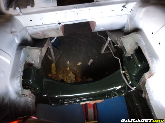

Sätter tillbaka framvagnen så den går att rulla till lack, här är balken på väg tillbaka.
https://www1.garaget.org/gallery/archive/1161/1040155_ghzh09.jpg

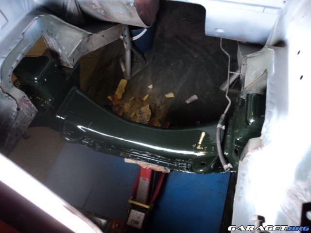

Givetvis ska bränsleröret snyggas till.
https://www1.garaget.org/gallery/archive/1161/1040156_ldluon.jpg

Vilket jobb du gör, å bra blir det!
