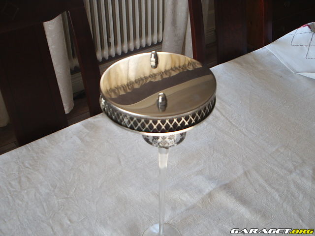

Måste bara få visa ett par bilder av mina NOS (new old stock) sportfilter, mycket vackra enligt mig själv smile
https://www1.garaget.org/gallery/archive/1161/904092_u6c996.jpg
Sportfilter till su-förgasare.
