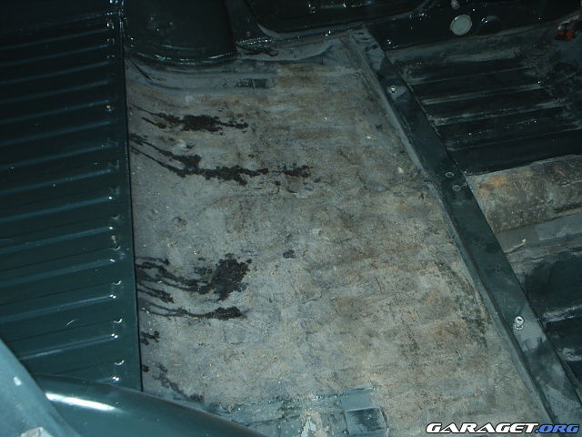

Nu till lite skitjobb, har plockat bort den gamla bitumenmattan som suttit under baksäte, gick fint att få bort. Tanken är att isolera bilen riktigt bra, ska vara riktigt trevlig att åka en bit med.
Ska lägga ett rostskydd där jag varit och skrapat och sen dit med ny bitumenmatta igen.
https://www1.garaget.org/gallery/archive/1161/908400_z8waxf.jpg
Plockade bort den gamla bitumenmattan, kul att se hur den ser ut under.
https://www1.garaget.org/gallery/archive/1161/908405_yihh8h.jpg
Ser rätt okey ut under.
https://www1.garaget.org/gallery/archive/1161/908407_bu6isu.jpg
Blev ju en liten hög.
https://www1.garaget.org/gallery/archive/1161/908408_kh9gur.jpg
Efter en snabb rengöring, så ser det ut så här.

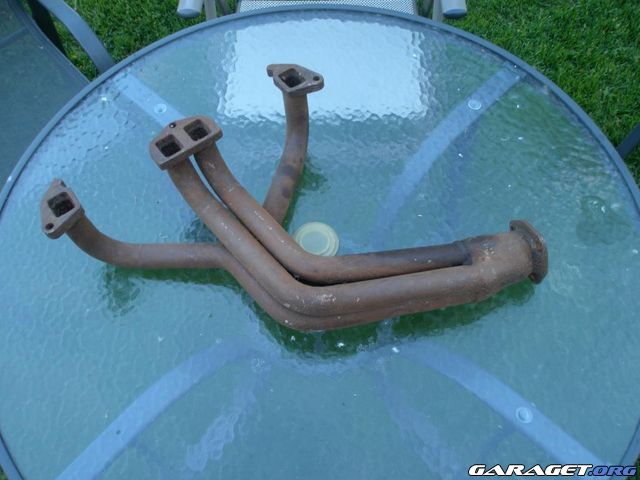

En liten uppdatering kan jag bjuda på, ett beg extraktor grenrör är inköpt och skall snyggas till.
För övrigt går det framåt med garaget, väggar är målade o klara, bara tak och golv kvar inv, håller just nu på att måla utv för fullt.
https://www1.garaget.org/gallery/archive/1161/948750_o7qi1f.jpg
