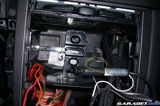

här är en bild, det gula är då "problem området" där lågnivå kablarna tar i .
är väll typ...3cm kanske som inte kommer in långt nog.
En bild säger verkligen mer än tusen ord hehe=)

kanske, men jag är mest inne på att göra att hål/bula där, om man nu inte förstör något då.
tycker att flera borde ha haft samma problem.

På många enheter sitter lågnivåanslutningarna i en kabelstump på några centimeter, då blir det ju enklare att få plats med det.

Ja det är retligt sånt... Men borde inte vara nåt problem att göra ett litet hål där, se till att kolla så det inte är nån kabelstam eller luftkanal bakom bara. Såna där plastgrejer brukar inte ha nån direkt funktion, förutom att jävlas med en när man ska eftermontera nåt wink

Undrar hurdana rca/lågnivåkablar du egentligen har, kanske enklare att byta dom mot några med mindre eller kortare kontakter?
För när jag hade en golf 4 hade jag 3 lågnivå kopplade och även kablar som gick från dvdn till boxen med gps och tv mottagaren, allt fick plats utan problem.
Men som sagt så istället för att börja kapa och förstöra plasten kanske det är lättare att byta kablar?

När jag har kopplat in stereo´s i golf 4:or så har jag satt dem i den övre delen och ett prylfack under då det e ett helvete att få plats med allt om man nu vill ha den där nere. Och om jag inte missminner mig är det väll värmepaketet som sitter där backom så det e inte så smart å göra hål i det

ja det är så du får göra, kör med prylfacket under, men när du sätter in stereon så tryck in den NÄSTAN hela vägen, typ 4-5 cm kvar. Sedan kommer du med prylfacket under och trycker in båda tillsammans. Så länge gummikulan kommer i ingrepp i hålet bak så sitter stereon oftast.

Blev det lite klarare med bilden Michieff?wink
