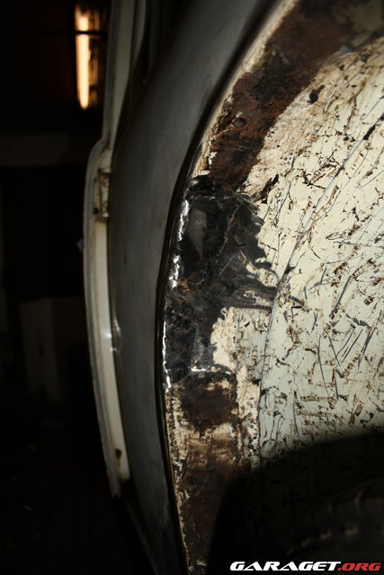

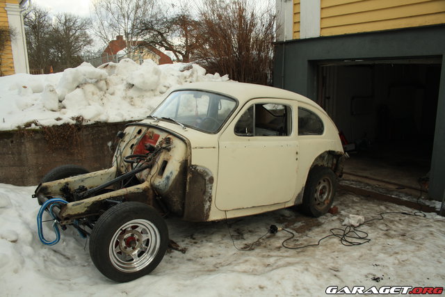

Bilen utrullad, rostlagning på g smile
https://www1.garaget.org/gallery/images/76/75760/75760-a37ab2bf8fec40beeddb38c1c229ab8d.jpg

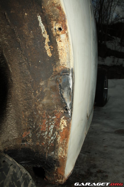

Lite småknepigt ställe att laga på men det fixade sig smile

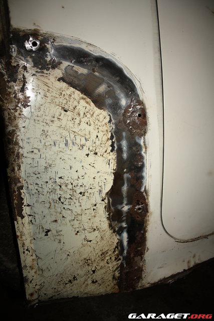

Även lagat på andra sidan, ytrosten ska bort sen får det bli lack i hjulhusen med smile
https://www1.garaget.org/gallery/images/76/75760/75760-e8a3ebdfdb47c3b076452da4c087b1f0.jpg

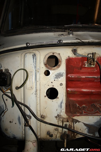

Några stora tråkiga hål efter någon extra värmesak som satt på, skulle vilja få bort dom någon som har något tips på hur jag kan bära mig åt för det är väl rätt lätt att de slår sig om man skulle svetsa igen dom?
https://www1.garaget.org/gallery/images/76/75760/75760-ddb7ff20af1f340082bae464b552e0d0.jpg

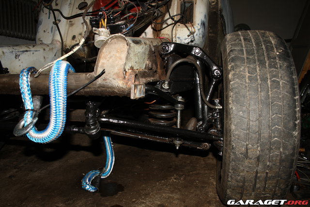

Nya krängningshämmarstag samt bussningar ditsatt, alla bromsrör på bilen är även bytta smile
https://www1.garaget.org/gallery/images/76/75760/75760-ee359bab782c1dd9807feefd2e175972.jpg

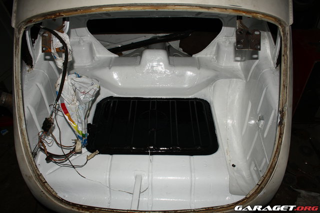

Fick tillslut ordning på bagageutrymmet så blev lite färg på det smile
https://www1.garaget.org/gallery/images/76/75760/75760-7465bc841794db535ee0092df98284ac.jpg

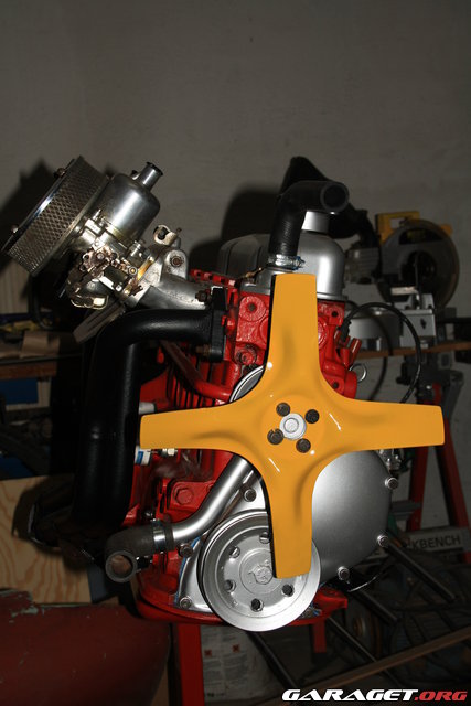

Motorn så gott som färdig, har stålomspunna slangar samt avgasbandage liggande som ska dit med.
Nya luftfiltren kommer på när motorn sitter i bilen smile
https://www1.garaget.org/gallery/images/76/75760/75760-3d4a7965991efac6652f2f01e83c524b.jpg
Blev bra smile
https://www1.garaget.org/gallery/images/76/75760/75760-8dfc7c3550badc59c04ac14218fb7a7b.jpg

Mycket trevlig motor tongue
Haha detdär med rosten känns igen, så fort man är klar kommer det alltid något nytt hål, livsfarligt och säga att en bil är färdigsvetsad smile
Hålen i motorrummet, du har nog inget val än att svetsa, knepet för att det inte skall slå sig allt för mycket är att låta plåten svalna mellan svetsningarna, alltså svetsa en bit, svalna, svetsa igen, svalna m.m smile Spackel kommer du nog inte undan, men ju mindre slaget destu mindre spackel smile

Är det inte lite grövre plåt som torpedvägg? Isåfall är det lite också enklare att svetsa. Men som Volvo1968 säger gäller det att inte få plåten runt om varm

Riktigt snygg motor du har tongue
Jag brukar kyla med tryckluft när jag svetsar stora plana ytor

Haha ja precis är som att svetsa i papper bara går hål och kan fortsätta hur långt som helst smile
Okej, jo det får nog bli att göra så då och hoppas på att det inte slår sig smile
Jo det är en rätt kraftig plåt men risken finns nog ändå för de skulle kunna slå sig tror jag...
Men det ska nog gå att fixa får ha lite tålamod.

Okej det ska jag tänka på, tack så mycket! smile

trevligt utgångsprojekt! big_smile ser dock att du inte har en backelitplatta mellan block/bränselpump. sätt dit en sån innan du provstartar..gjorde samma misstag på min motor, vilket resulterade i att pumparmen gick av..
Tack tack! big_smile
Jaså? de var som fasen hade ja ingen aning om, finns det att köpa någonstans eller skulle du kunna länka för jag hittar inte =/
här har du http://www.websitefolder.net/VPAUTOPART … PageID=586

Tack så jätte mycket, uppskattas att de finns folk som håller lite koll på en när man inte vet! smile
