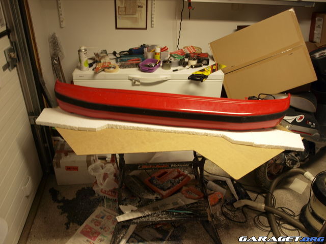

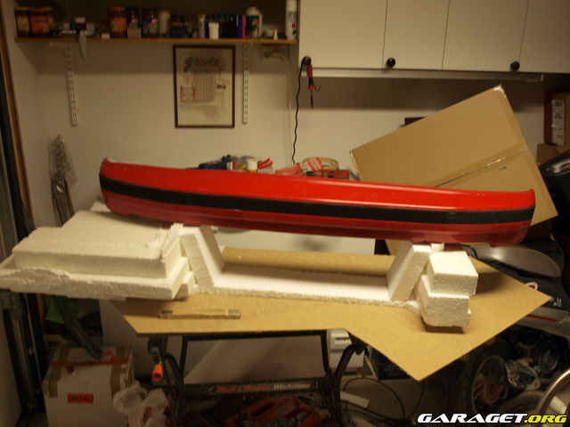

bilderna
https://www1.garaget.org/gallery/archive/128888/868540_84rik7.jpg
https://www1.garaget.org/gallery/archive/128888/868546_3yiqyx.jpg
kapat bort en bit under stötfångaren

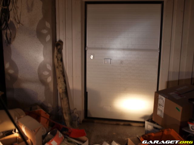

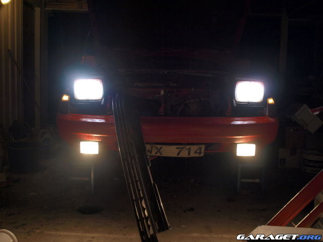

xenonlook h4 lampor, jämför med dom andra, så gult var det.
måste tillägga att det var ganska knepigt att byta lamporna, inget jag vill göra längs vägkanten!
https://www1.garaget.org/gallery/archive/128888/871419_6yecer.jpg
lite skillnad tongue

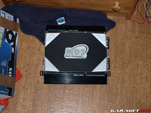

slutsteget, begagnat men ska vara som nytt. blir till att provspela i morgon

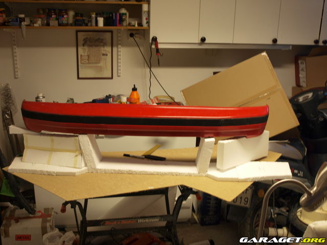

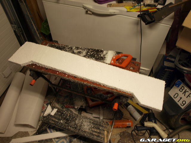

har jobbat lite på spoilern med, nu börjar man skymta hur resultatet ska bli smile
https://www1.garaget.org/gallery/archive/128888/871427_5qpvxh.jpg
har gått lite frammåt här också
Senast redigerat av Wnizzar (6 mars 2010)

Du ska väll inte plasta på frigoliten..??? Den kommer smälta om du gör det... Kör på polyuretanskiva (kallas också bonocell)  från biltema eller båt affär. Jävligt lättarbetad och det är bara plasta på den direkt.. smile
Bra jobbat med allt annat !! smile
nää, tänkte lägga nått skyddande lager med typ lera eller plast mellan smile
