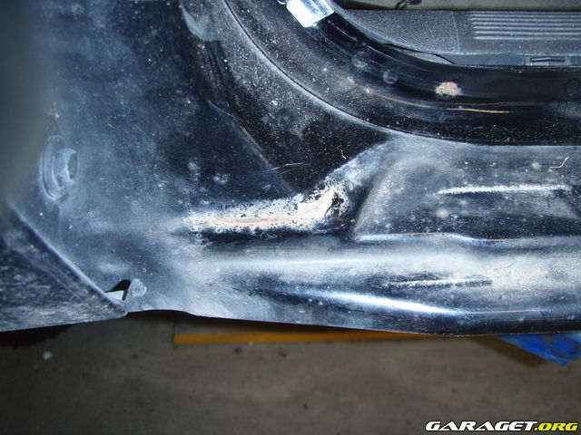

https://www1.garaget.org/gallery/archive/75627/866991_m44r2p.jpg

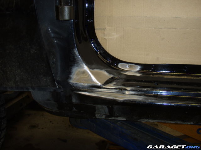

Hittat lite mer rost där tröskeln har suttit, tur att det bara är ytrost iaf smile

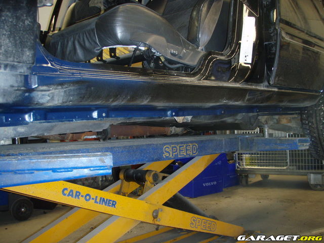

https://www1.garaget.org/gallery/archive/75627/866992_6za7fg.jpg
Slipat o klart, fick ta skruvmaskin o scotte då kompressorn hade spruckit i en svets sad

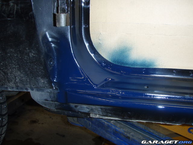

https://www1.garaget.org/gallery/archive/75627/866993_h4u3g1.jpg
lackat o klart hehe

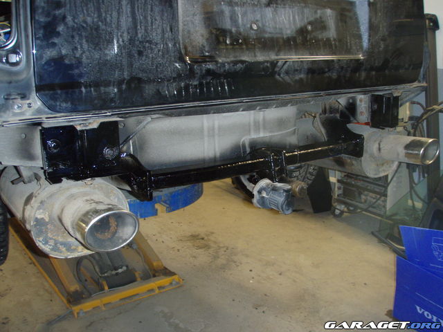

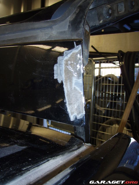

https://www1.garaget.org/gallery/archive/75627/866994_s42eia.jpg
Passade på att bättra på rostskyddet på draget när det ändå var tillgängligt, alltid lite trevligare

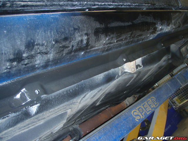

https://www1.garaget.org/gallery/archive/75627/866995_0gy86x.jpg
Slipade ner det värsta på trösklarna och sen på med lite färg, inte så bra att rostskydda med gummibaserat på ren plåt.
https://www1.garaget.org/gallery/archive/75627/866996_qe97nb.jpg
fick på lite plast och gummibaserat rostskydd som sen skall lackas över så blir det bra sen

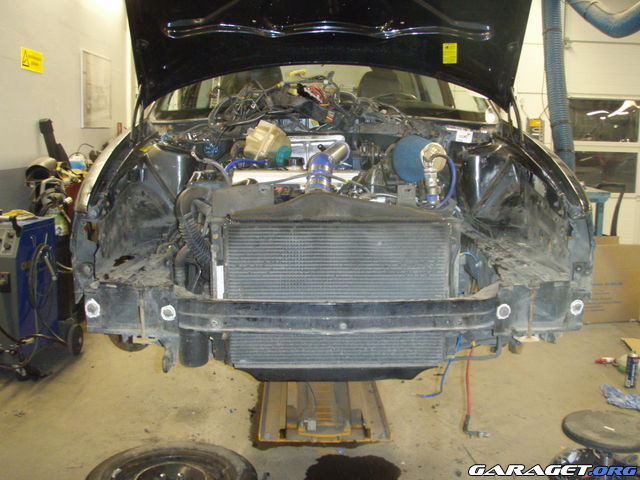

https://www1.garaget.org/gallery/archive/75627/866997_87297y.jpg
Motorrummet klart för lack.

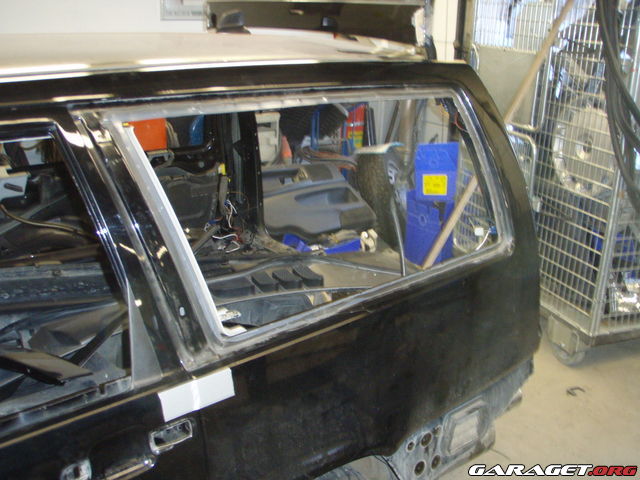

https://www1.garaget.org/gallery/archive/75627/869500_uwv261.jpg
Nu är sidorutorn utskurna tyvärr var det inte tänkt från början men en olycka med svetsen gjorde att det blev tvunget... så kan det gå
