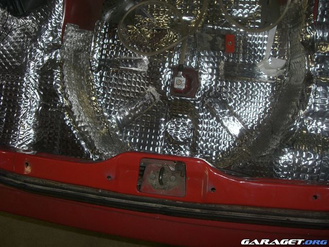

Jahapp nyss hem kommen från garaget!
Blev en del dämpat idag,är typ klar...
hann med och byta ett golv i en häst finka oxå... smile
https://www1.garaget.org/gallery/archive/48072/873709_i1hv3i.jpg

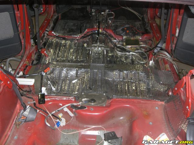

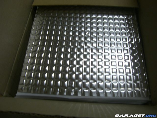

Öppnade paketet idag å såg att mattan va annorlunda... men vem bryr sig om de
https://www1.garaget.org/gallery/archive/48072/873712_oqz3au.jpg

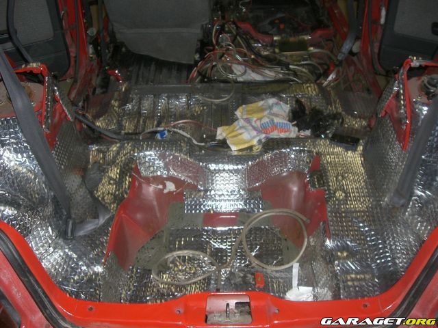

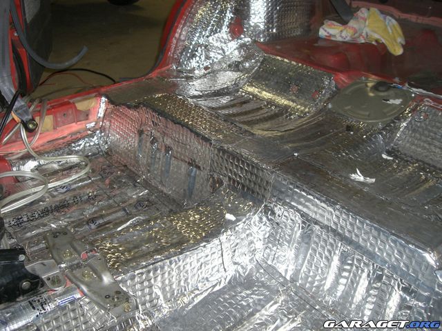

golvet i baksätet klart..
https://www1.garaget.org/gallery/archive/48072/873713_i6xoy1.jpg
blivit några mattor nu
https://www1.garaget.org/gallery/archive/48072/873715_gr2ia5.jpg

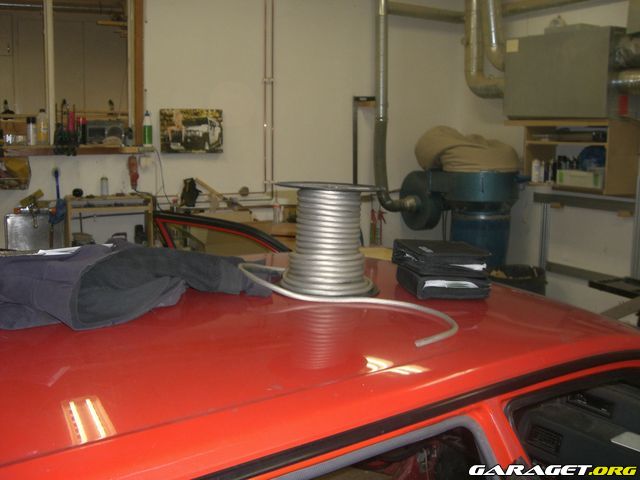

Lite 21mm2 kabel som ska dras i bilen. Kommer köra original generatorn till ett Optima yellow fram och dra plus från de batteriet till 2st 4kanals steg.

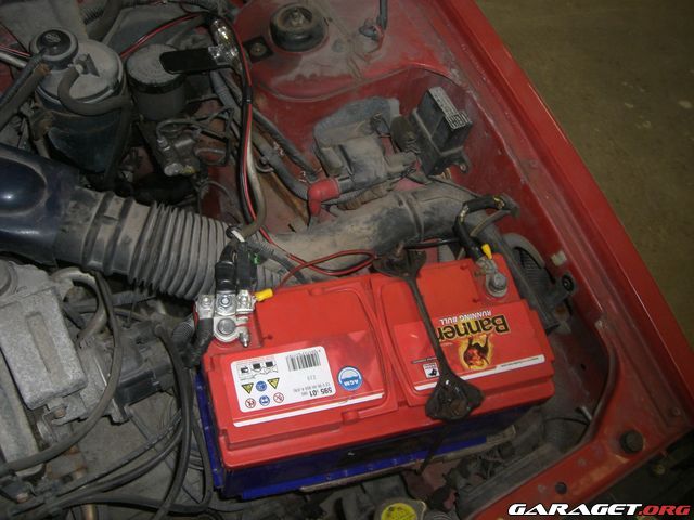

Har stoppat i ett Banner 95ah fram och dragit bak en 21mm2 ström till ena 4 kanals steget sen har jag modifierat ena luft hålet och satt en volt mätare där. även 50mm2 ladd kabel dragen bak. Har även rivit ur dörrsidorna igen å börjat på nytt bygge... Racer-Putte har ju tjatat så jävligt så jag fick väl lov å använda plast hinken jag köpte!
Det är dock FÖRSTA gången jag håller på med nå sånt seriöst som å plasta och förmodligen sista oxå,VILKET JÄVLA KLADD å hålla på med... blä!!!
Jaha här kommer nåt kort då,blir fler i morrn!
https://www1.garaget.org/gallery/archive/48072/878279_nibfyv.jpg

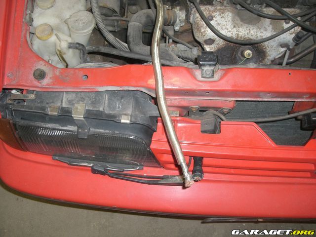

Banner på plats.. kommer som sagt köra detta på original generatorn sen dra en laddkabel från axtra generatorn bak till batteribanken.
https://www1.garaget.org/gallery/archive/48072/878288_5f66mf.jpg
50mm2 laddkabel till batteribanken bak dragen å klar

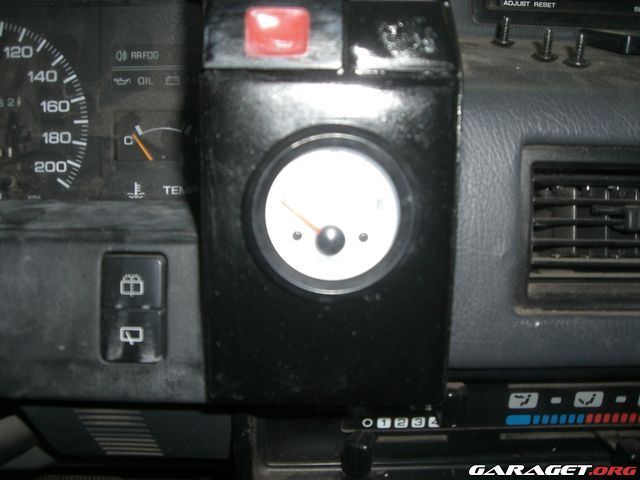

luftblås grejen borta å voltmätare monterad,drar kablarna till voltmätaren bak till batteribanken så man har koll på strömmen!

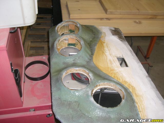

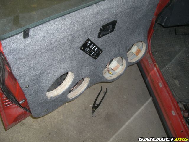

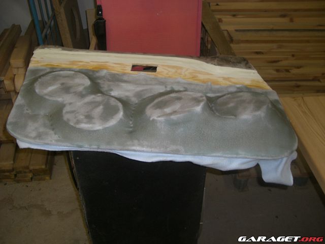

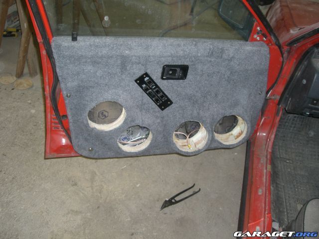

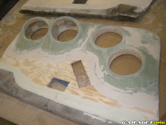

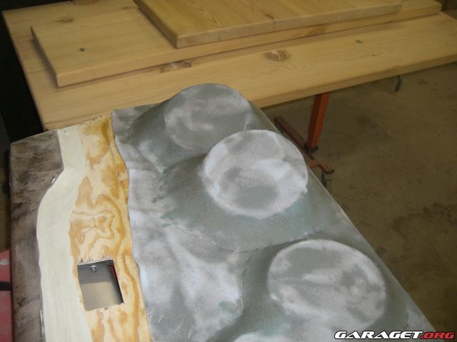

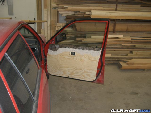

förbannade jävla klet å hålla på med.... Hur som helst så är ena dörrsidan klar nu alla fall! vart helt okej för att vara första gången tycker jag.. Fullblods proffsen (racer-putte:D) skulle nog skratta högt åt mitt amatör pul men det duger åt mig. Jahapp det va meningen att generatorn skulle monteras i idag men orkaen fattades så det får bli en annan dag! lite bilder på det lilla som gjorts idag då!
https://www1.garaget.org/gallery/archive/48072/878769_q4r5m3.jpg
Höger dörr påbörjad..

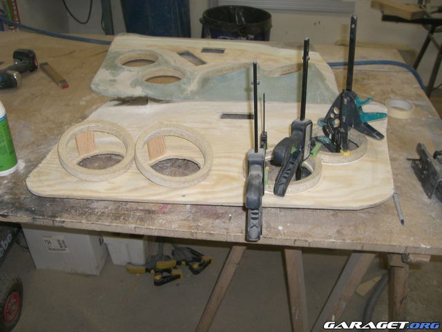

https://www1.garaget.org/gallery/archive/48072/878770_uqkq8c.jpg
lim is the shit
https://www1.garaget.org/gallery/archive/48072/878774_xjbnbb.jpg
Vänsterdörr sida innan den blir klädd
https://www1.garaget.org/gallery/archive/48072/878776_b46a69.jpg

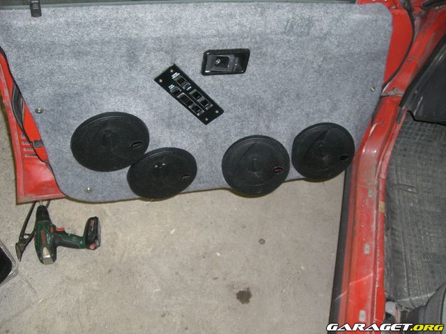

färdiga resultatet då... Inte så jävla tokigt för att vara första (och sista) gången väl? svarta dosan är elhiss atteraljen för den som undrar
https://www1.garaget.org/gallery/archive/48072/878780_zq4t65.jpg
annan vinkel
https://www1.garaget.org/gallery/archive/48072/878794_a6leog.jpg
så ser dörren ut med 99:- koaxialerna monterade.
