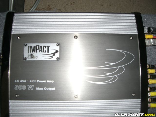

Idag har jag inte orkat göra ett skit. eller jo,kopplar i nya 4kanals steget,Impact LK454.
I morgon blir det till att börja såga till lådan till basarna,har ju kommit på att jag måste bygga lådan på plats i bilen hur nu det ska gå med mitt tok bra humör/tålamod......roll
https://www1.garaget.org/gallery/archive/48072/882830_s85lj8.jpg
Impact LK454 funkar kanon! 999kr på http://www.blekingebilradio.se

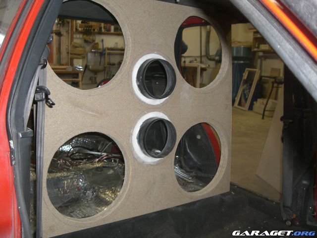

Sågade ut lådan idag och fixade lite,tror det kommer bli bra MEN,jag kommer inte åt att skruva på vissa ställen,typ under lådan då den lär byggas på plats inne i bilen. Nån som har nåt tips på hur man ska lösa det? kommer n´ån bild från idag oxå..
https://www1.garaget.org/gallery/archive/48072/884042_logfqz.jpg
Baffeln dubbel 22mm spån med försänkta trattar spacklat å klart,kanon fin å slät yta
https://www1.garaget.org/gallery/archive/48072/884045_cpjhar.jpg
Baffeln uppifrån,slätt å fint... Glömde dock fräsa försänkningen så jag fick nöta en del med dremmel´n... sad
https://www1.garaget.org/gallery/archive/48072/884046_txkqlm.jpg
baffeln provmonterad i bilen.. ska spacklas å snyggas till runt portarna....

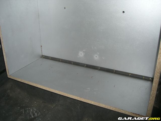

Insidan på baffeln lackad och klar....

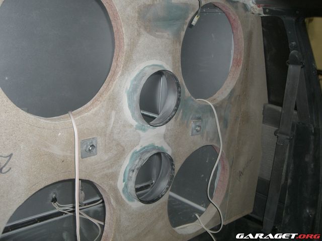

Idag har det blivit en del gjort i garaget.... Väggen sitter i och sitter fast! Det mesta är tätat och grejer men akrylfogen tog slut och det fanns inte att få tag på nå mer för allt va stängt! Lådan byggdes på plats i bilen och jag kan lova att det var tråååångt....
här kommer lite bilder
https://www1.garaget.org/gallery/archive/48072/884610_dl2npe.jpg

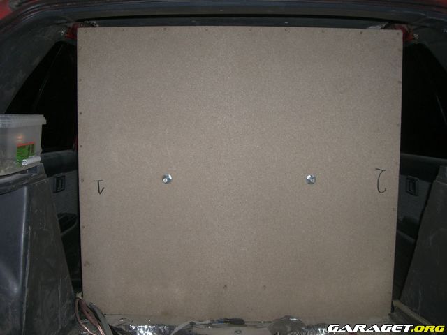

baksidan och botten va omöjlig att komma åt så jag fick ta vinkeljärn å skruva ihop lådan med innifrån.....
https://www1.garaget.org/gallery/archive/48072/884616_421kse.jpg
så där ja nu är den i monterad....
https://www1.garaget.org/gallery/archive/48072/884620_pbiur5.jpg
bakifrån... kommer staga lådan så den blir riktigt stabil på fredag troligtvis

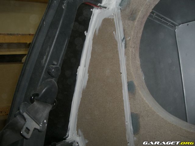

tätat upp mot taket med fog.. ska nog spacklas oxå för tanken är att måla alltihopa sen!

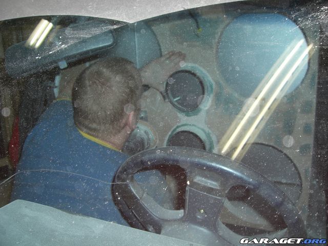

Jonas a.k.a Yelenaspojk titta förbi och hjälpte till lite! tack för hjälpen Jonas!
https://www1.garaget.org/gallery/archive/48072/884637_p4ri3m.jpg

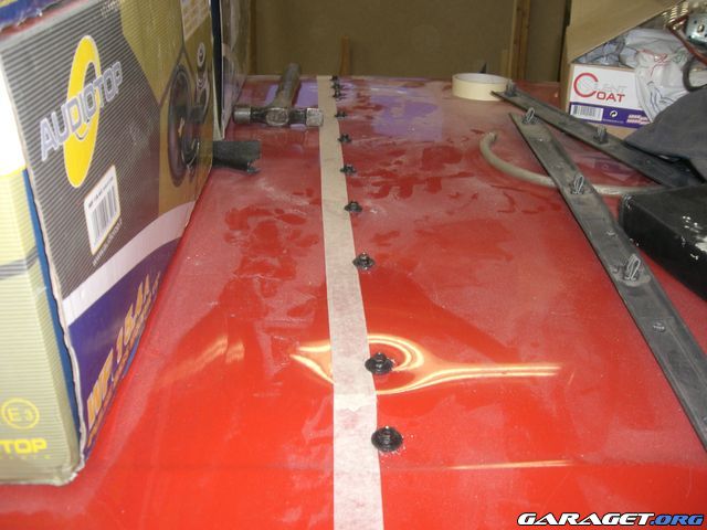

Haha..... kom inte på nån annan ide att få fast lådan upptill så det fick bli genomgående genom taket! smile men som sagt så ska den inte ställas ut så det spelar ingen roll ska dock fixas till

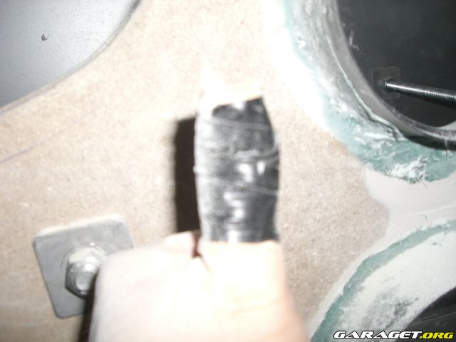

Lyckades så klart slinta med borrmaskinen och borra mig i tummen när maskinen gick på fullrus! inte skönt

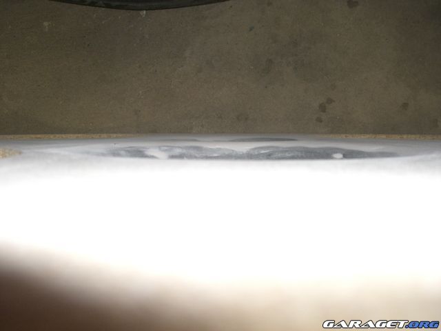

tätat mot rutan! dörrarna är igen skruvade så det går inte att öppna dom.... ska fixas till och lackas!

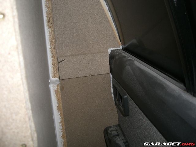

Tätningen ut mot bakdörren bakifrån. Ska dit med mera fog men som sagt så tog den ju slut...

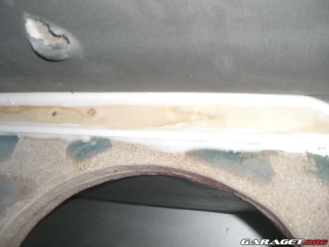

Ovanpå lådan upp mot taket,ca 1.5cm friyta.. ska fyllas med fogskum
