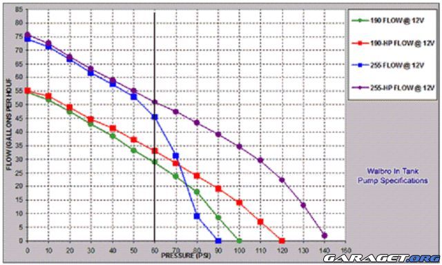

https://www1.garaget.org/gallery/archive/109352/879025_x7trn2.jpg
Bättre än inget smile
341/ 342 GSS pumparna är det lila diagrammet.
3 bar = ~ 215 l/h
4 bar = ~ 200 l/h
5 bar = ~ 178 l/h
Ungefär uträknat från gallons till liter. smile
