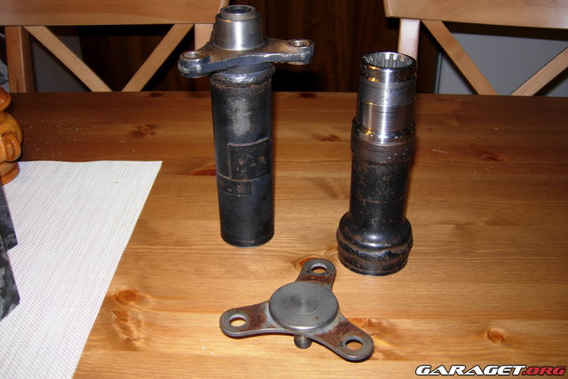

Nu fick jag äntligen fatt i en rörskärare! gick mycket smidigt att skära av kardanen.

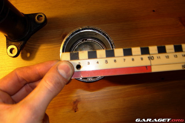

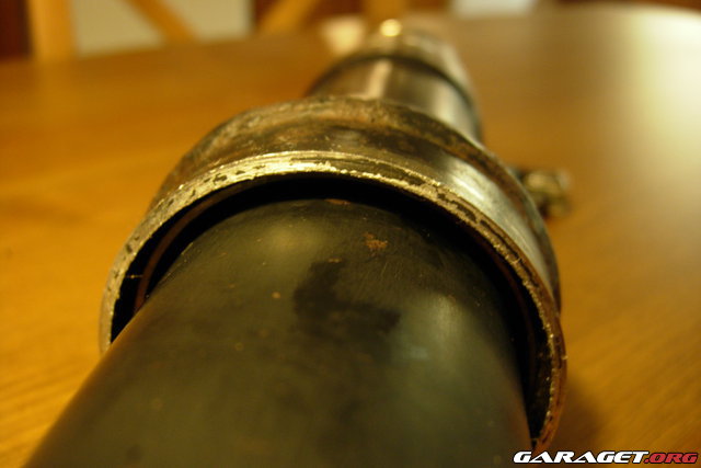

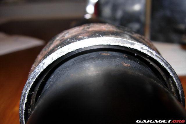

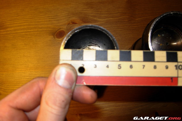

Såhär blev det och jag måste prata med några svetsare och höra ifall det går att svetsa ihop. Är ju en ganska stor förstoring på kardanenbakom stödlagret. Den har en diameter på ca 60mm och resten av kardanen har ytterdiameter 50mm. Blir alltså 5mm springa runt om. Frågan är om det går att svetsa så det håller.
https://www1.garaget.org/gallery/images/13/12658/12658-3c13160f279e8c7dc58897b9e2f888e6.jpg
https://www1.garaget.org/gallery/images/13/12658/12658-bb390e5998e7ed3ac2e649ee51f654cc.jpg
50mm i diameter
https://www1.garaget.org/gallery/images/13/12658/12658-17fc45f4cfa22ffd1855a573bc6743f3.jpg
60mm i diameter.. Hmm...
https://www1.garaget.org/gallery/images/13/12658/12658-838c94e6ff6f42e499928750c5d07c6f.jpg
