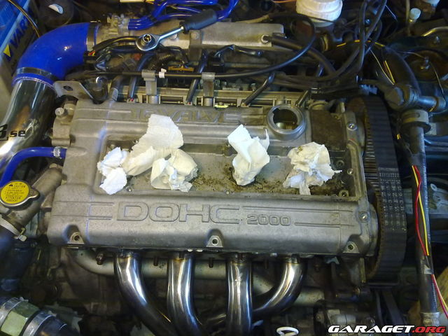

Har lossat på alla skruvar jag kan hitta men får inte loss den!

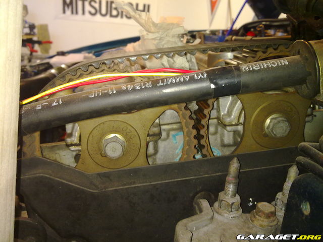

Det är i för sig tre stora skruvar kvar som synes på bilden men vet i fan om jag vågar röra dessa då två av dem verkar ha något att göra med kamremen  och den andra är jag osäker på! stämmer det eller är jag helt ute o cyklar?
Hur ska jag fortsätta nu?
Någon som vet?
kolla bilderna nedan!

Om du menar de 3 skruvar du fotat från sidan, (kamdreven, 2st och kamaxeln på andra sidan), så ska du INTE lossa dem för att få bort ventilkåpan. Om du lossat alla skruvar ovanifrån bör det bara vara att lyfta på locket. Den kan sitta ganska ordentligt i packningen, så du får vara lite försiktig om du behöver bända loss den.

Det kan vara så att den är löstagen tidigare och kanske ditsatt med silikon. Då brukar de fastna riktigt ordentligt. Man brukar kunna få in en mejsel i något hörn och bryta FÖRSIKTIGT så du inte skadar packningsytan. Inge våld ska behövas utan bara finlirka lite överallt så ska den nog ploppa lös

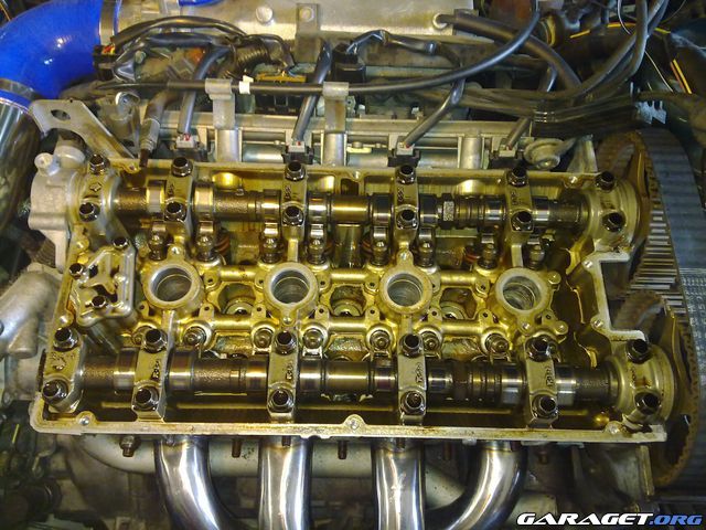

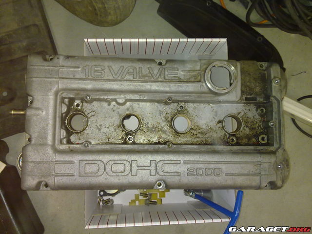

fick av locket nu :-)
skickar strax upp bilder :-)
Men den verkade sitta med både gummipackning och flytande packning :-)
Gummipackningen är intakt :-)
