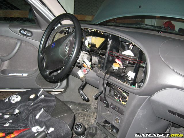

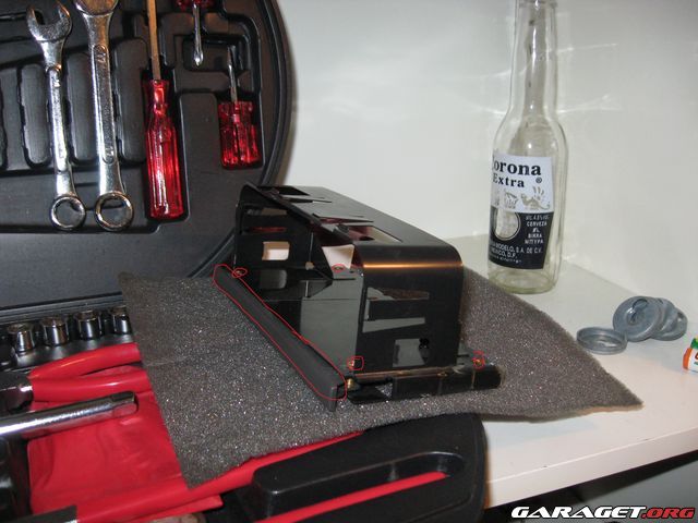

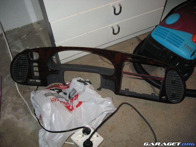

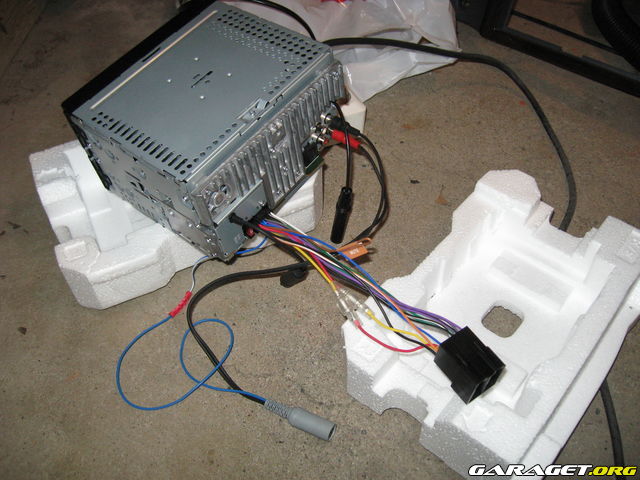

Bild på kablaget kommer här.
https://www1.garaget.org/gallery/archive/72272/886362_vlrf0m.jpg
Stämmer det att detta som är inringat med rött ska bort? Vill inte råka ta bort sånt som inte ska bort...
https://www1.garaget.org/gallery/archive/72272/886367_23h08v.jpg
https://www1.garaget.org/gallery/archive/72272/886371_4jhqz6.jpg
https://www1.garaget.org/gallery/archive/72272/886369_fa7p46.jpg
Sista bilden så antar jag att man borrar bort dom där nitarna som jag markerat med små cirklar?
2 035 Inlägg
28 mars 2010
Ja jag ser att du inte har ett sådant kablage som jag har.
Hur vill du ha det kopplat då??
http://www.geting.se/viewimage.php?imag … ppling.JPG
Så har jag det kopplat, stereon startar när jag trycker på on knappen. jag kan stänga av bilen men ändå har på stereon. mycket bättre så.
Du får ju själv ha det som du vill men jag skulle köpa exakt likadana kabelskor och göra en "bygel" som jag ritat på bilden.
Alltså dra ur den röda och koppla in den på den gula, när du gjort den extra kabelsnutten.
