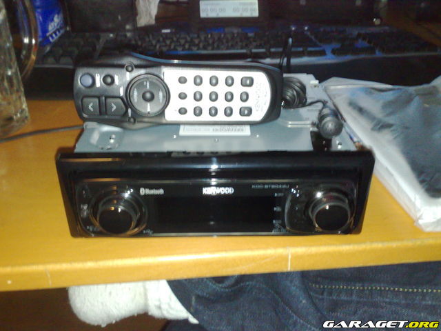

Det råkar inte va så att du har en billig huvudenhet som är av något kina märke...?
Isåfall så är det bara till att gilla läget...
www.BUGPEOPLE.se
"Liten bil stor ***"
Designer.
1 260 Inlägg
29 mars 2010
I sitt galleri har han en bild på en kenwood 8044, verkar vara en sån han har.
https://www1.garaget.org/gallery/archive/111279/832655_378m5f.jpg
Remember, remember the fifth of November, the gunpowder treason and plot,
i know of no reason why the gunpowder treason should ever be forgot
Svensk Mästare SQL Mini 2010
2 009 Inlägg
29 mars 2010
Då ska det inte va några problem med den som sagt om det inte är så att han har bränt just signaljorden i den...
